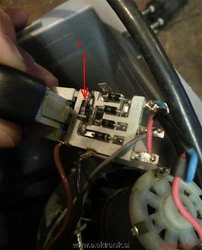

Zdravo!
V službi je dušo spustila pištola na vroči zrak. Sama zadeva se segreje, piha pa ne. Po pregledu sem ugotovil, da je "odneslo" neko zaščitno diodo, s katere pa se žal ne da razbrati številk. Rabim torej ekvivalent/približek tega elementa.
Vem, da je to vprašanje mogoče namenjeno za lastnike kristalnih krogel, vendar se zagotovo najde nekdo, ki je popravljal enako/identično zadevo Smile
Model: Steinel HL1400s
Prilagam sliko:

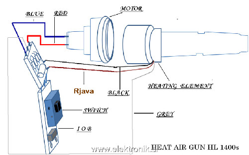

Saj se vidi, samo zapreš tisto DB pozdravno okno. Mogoče nima izkušenj ali pa ne zna prilepiti slike.
Malo pomoči.
Je odneslo največjo diodo označeno z "?", ostale 4 so OK?
Še shema in VIR.

Verjetno bo kakšna 1N5407 ali 1N5408. Če dobro vidim, so ostale štiri 1N4003.
Prispevkov: 1972
Aktiv.: 12.87
PrispevekObjavljeno: Čet Jul 14, 2016 12:20 am    Naslov sporočila:   Odgovori s citatom
Nič ne bi zgrešil, če bi dal res eno od teh dveh.

PrispevekObjavljeno: Čet Jul 14, 2016 5:48 am    Naslov sporočila:   Odgovori s citatom
Hvala za pomoč! Smile
Ja, "odneslo" je največjo diodo. Hvala obema za nasvet! Bom naročil ter zamenjal, o rezultatu pa potem poročam Smile

PrispevekObjavljeno: Čet Jul 14, 2016 9:14 am    Naslov sporočila:   Odgovori s citatom
Kaj pa če bi najprej narisal celotno shemo? Povezave na modulu ugotoviš z merjenjem, prej pa odščipneš morebitne diode v stiku.
