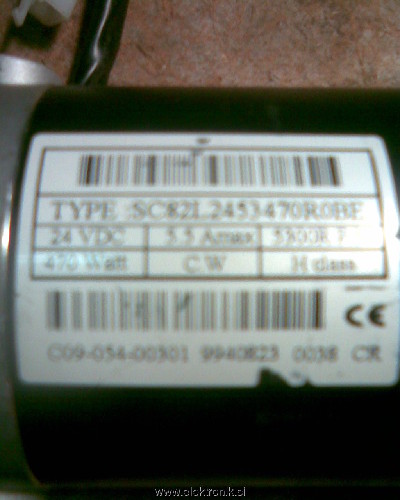

Imam elektromotor od štirikolesnika tip SC82L2453470R0BE neznanega proizvajalca. Podatki motorja: 24V DC, 5.5A max, 470W (!).
Zdaj pa ne vem če sem jaz neumen ali so pa ti "krivooki" že čisto zmešani...

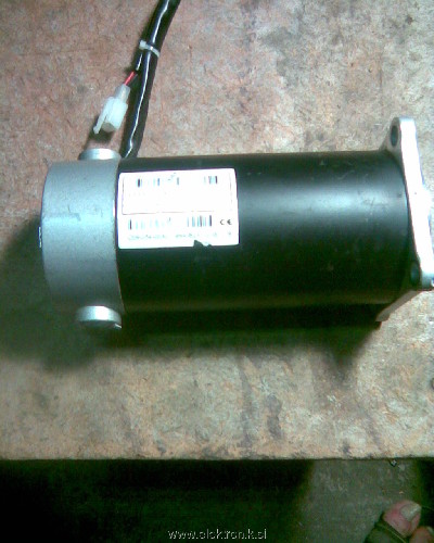

To je enak motor, s tem da ima moj še elektromehansko zavoro- mogoče je to na koncu BE.
Gre se pa za to ker nikakor ne morem ugotoviti zakaj se že v prostem teku tako pregreva- menjani ležaji, rotor poslan nazaj od človeka ki navija rotorje z odgovorom da je v redu, kolektor rotorja in originalne ščetke "čisto ko suza", brez zavore mi pa na 24V neobremenjen vleče 6-7 A! (skače).
Je šlo skozi moje roke že kar motorjev, ampak pri tem pa res prekleto ne vem več kaj.
Mogoče kaka ideja/nasvet?
Pa hvala za link!
Tole je pa moj "krivooki"

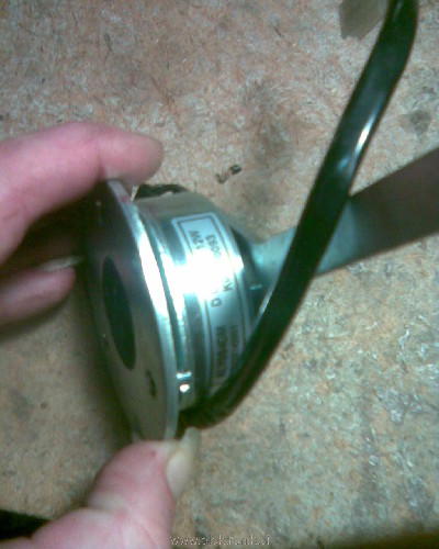

Iz zmazka od slike (ki ni posledica slabega fotoaparata) glede tvoje elektromehanske zavore, ki seveda deluje elektromehansko ( Applause - hvala za bistroumno ugotovitev ) ni možno razbrati ali je le-ta napajana kar iz motorja ali ima posebno napajanje in deluje samo po potrebi.
Kljub bogatemu opisu motorja in kljub temu, da ga je pregledal strokovnjak sem 99% prepričan, da za zavora ne popusti (dovolj?) in zavira motor med delovanjem.
Tukaj so pri lamelah predpisane dokaj točne zračnosti in ob razdiranju morda niso bile pravilno nastavljene nazaj.
Glede na moč bi dejal, da gre za otroški štirikolesnik brez zavor in bi na mizi najprej poizkusno odblokiral zavoro (selotejp, vezice,...) in če takrat deluje OK bi se posvetil nastavitvi zračnosti zavore.
Brez pa glede na uporabnike ne bi pustil Wink

Še en zmazek el.mag zavore

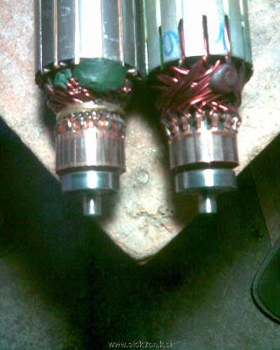

Sem rešil zadevo- kriv je bil rotor, ki sploh ni za ta motor- slika
