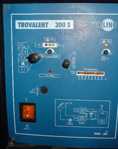

Zanima me če je kdo že popravljal ali risal shemo (mogoče ima kdo shemo) regulacije ogrevanja? Tudi kakšna navodila bi bila dobrodošla. Gre za starejšo zadevo, katera je dosedaj po pogovoru z lastnikom delovala odlično. Noter je nekaj klasičnih čipov LM747, LM741 in precej ostale periferije. Problem ki se pojavlja občasno je ta, da zadeva noče vklopit ali izklopit črpalke za kolektorsko ogrevanje. Kolikor mi je povedal je prekontroliral temperature posameznih tipal s preklopnikom ( to omogoča že sama elektronika). V kolektorju je bilo 80'C v bojlerju 40'C, vendar črpalka ni delovala. Ko je vseskupaj ugasnil in vklopil nazaj, je začela črpalka delovati. Občasno se zgodi da črpalka noče ugasnit (zvečer), čeprav je v kolektorjih 30'C v bojlerju pa 45'C. Slika čelne plošče elekronike je v priponki.
 Velikost datoteke:  835.08 KB

Preglej tipali kolektor-bojler ali je kakšna oksidacija ali slab stik. V drugem primeru pa je lahko kriv komparator v elektroniki - manj verjetno.

Slab stik na trimer potenciometru deltaT.
