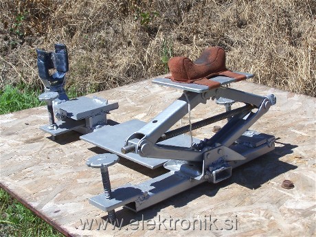

Zelo lahka izdelava bi bila uporaba avto-dvigala (v priponki = sideview3.JPG), vendar je to samo Y os. Potreboval bi tudi premikanje X osi.

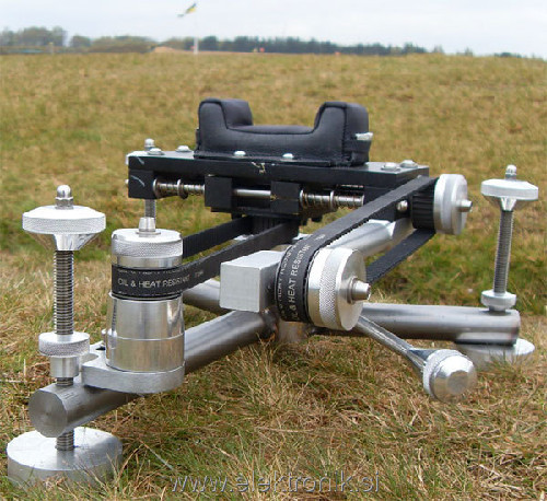

Primer DIY za X in Y os (v priponk = essex04.jpg).

Y os
 Velikost datoteke:  85.64 KB
X in Y os
 Velikost datoteke:  102.73 KB
