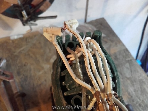

Zdravo
Moj udarni vrtalnik Bosch je naenkrat nehal delovati.Pred enim letom sem menjal krtačke, pa je delovalo brez problema do zdaj. Poskusil sem razdreti tam pri stikalu, pa sem videl, da je nekakšna elektro komponenta zlomljena. Spodaj je tudi slika
Kako se to sploh imenuje, da bom vedel iskati in zakaj se to sploh prelomi.

Izgleda kot dušilka, zlomljena je verjetno samo izolacija. Zaradi tega ni prenehal delovati. Mora bit še kaj narobe.

Morebiti je tudi žica prekinjena?

Navadno sta dve taki dušilki in sicer na dovodu do obeh ščetk, ki gredo na kolektor rotorja( pomeri če nista slučajno prekinjeni). Poglej še dovode do priključkov za stator, ki se zaradi vibracij rade prekinejo( na samem spoju na stator).
