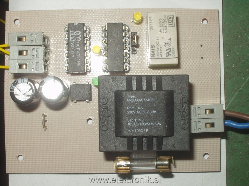

kratek povzetek projekta:
Sodelavec prečrpava vodo iz enega rezervoarja v drugega. Zaradi izvedbe bazena (majhna razlika nivoja) mehanski plovec ne pride v poštev, zato sem se odločil izdelati elektronski rele. Prvenstveno sem zadevo mislil izdelati z mikrokontrolerjem. Kasneje sem se odločil za klasiko.
značilnosti in posebnosti pri izdelavi:
Vezje za enkrat še ni montirano. Testira se v delavnici, ter lepo dela. Montirali ga bomo predvidoma konec meseca.

Nivojsko stikalo.pdf
Načrt(popravek) v predhodni verziji, sem pozabil narisati gretz.
