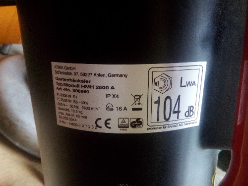

V vinogradu bi rad gnal drobilec za veje ( baubau Hurrican HMH2440) prek tega agregata ( KIPOR KGE 6500E3 ).
Zgodi se, da na agregatu pri vklopu drobilca vrže varovalko ven. Zadevo smo preizkusili tudi z drugimi drobilci (Bosch) in je agregat lepo oddelal....
Torej, kaj mi je storiti:
- mehak zagon na drobilcu? Če ja, mi lahko predlagate mojstra iz osrednje Slo, ki mi bo znal to narediti?
- menjava motorja s 3f motorjem?
- kupim drobilec, ki ga bo agregat prenesel?
Zadnja opcija mi ne diši, ker bi rad, da stvari, ki jih imam spravim v delujoče stanje.
Hvala za pomoč,
Luka

ElGrigon Član
Pridružen-a: Pon 24 Jul 2006 22:38 Prispevkov: 3883 Aktiv.: 16.87 Kraj: okolica Lenarta
Objavljeno: Pon Jan 08, 2018 8:45 pm Naslov sporočila: |
Zamenjava motorja je super opcija
