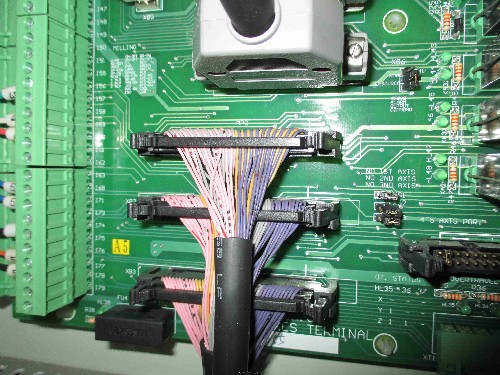

Na CNC stroju imam kabel iz krmilne omare do operaterjevega panela. Kabel je priklopljen v omari preko 40 polnega konektorja. Ker mi je kabel prekratek, ga bi rad podaljšal s podaljškom dolžine 1,2m.
Zanima me a je možno dobiti že narejene podaljške, oz. kje lahko kupim material (ženski in moški konektor ter 40 žilni flat kabel)? Lotanja bi se rad izognil, zato bi rad konektorje, ki se stisnejo na kabel?

Izgledajo navadni IDC konektorji. Kupis in stisnes gor flat kabel. Edino ce bi rabil recimo posukane parice, potem pa bo dela ... Sad
...lahko pa se tudi motim ...

Prejšnji teden sem na farnelu kupil
kabel - 1207447
konektor Ž - 2215257
Moški konektor za kabel pa boš moral sam poiskati
Lep dan
Simon
SimonS
Prispevkov: 4770
Aktiv.: 20.08
Kraj: Kobarid
PrispevekObjavljeno: Pet Avg 12, 2016 2:22 pm    Naslov sporočila:   Odgovori s citatom
Evo sem bil skeptičen, če moški sploh obstaja, pa sem šel preverit. Obstaja
številka 1751364
Lep dan
Simon
