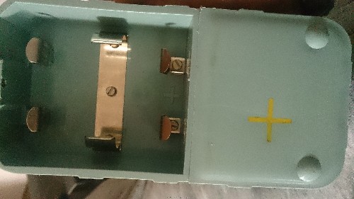

Pred kratkim sem našel radiološki detektor bivše JNA. In me zanima če še deluje. Zanima me kakšne baterijo potrebuje. Nekje sem zasledil da bi to naj bile 2x 1,5v AA TIPA D baterije.

Objavljeno: Tor Avg 16, 2016 4:39 pm Naslov sporočila: |
Dve 1,5V bateriji D. Več imaš v navodilih...

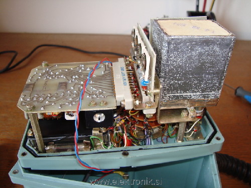

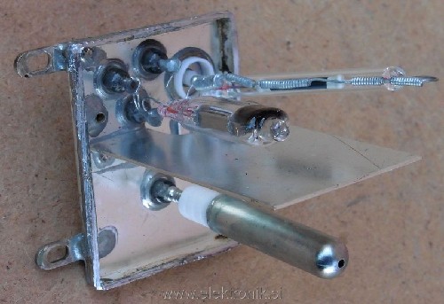

Med čiščenjem radioloških detektorjev je bil na žalost tudi eden razbit in nedelujoč, pa sem se odločil da tega malo podrobno preučim... Zanima me čemu služi tale zanimiv del, ki sem našel v njem.

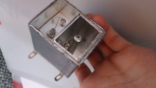

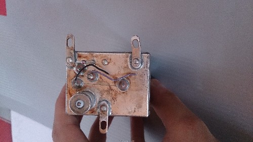

gregca1234 Član
Pridružen-a: Tor 29 Jun 2010 18:19 Prispevkov: 50 Aktiv.: 0.27 Kraj: Ptuj
Objavljeno: Sre Avg 17, 2016 2:57 pm Naslov sporočila: |
Še ena slikca

int47 Član
Pridružen-a: Pon 15 Dec 2003 0:10 Prispevkov: 2105 Aktiv.: 8.87 Kraj: Ljubljana
Objavljeno: Sre Avg 17, 2016 10:07 pm Naslov sporočila: |
Na sliki je verjetno ionizacijska komora.

Iztok Član
Pridružen-a: Pet 08 Okt 2004 0:55 Prispevkov: 4974 Aktiv.: 20.95 Kraj: LJ
Objavljeno: Čet Avg 18, 2016 12:48 am Naslov sporočila: |
A ni ta komora v tistem "mikrofonu" na spiralnem kablu s katerim iščeš izvore sevanja?
Meni je tisto v škatlici bolj podobno VN usmerniku z dvema diodama ...
gregca1234 Član
Objavljeno: Čet Avg 18, 2016 1:03 am Naslov sporočila: |
Tudi jaz mislim tako... ionizacijska komora je že v tisti sondi.
Je pa tale škatlica oblečena v svinec. Mogoče zato da morebitno sevanje ne vpliva na delovanje.

borut000 trgovec
Pridružen-a: Tor 15 Nov 2005 23:50 Prispevkov: 229 Aktiv.: 0.96 Kraj: Hraše
Objavljeno: Tor Avg 23, 2016 10:01 pm Naslov sporočila: |
Kolikor vem je v sondi Geiger-Mullerjeva cev, ionizacijska komora pa je v samem detektorju. Tako da mislim da je kar prava.
