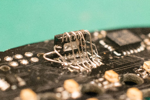

Ko pri risanju elementa zamakneš priključke za eno mesto, ne ostane nič drugega kot tole:

Haha, ka je to pajek zlezo na vezje Very Happy

Klobuk dol - prej upam napokat tri desetke zaporedoma, kot tole spravit na tiskanino Applause .

Vse skupaj zalij s kapljico vročega lepila in na kapljico vgraviraj napis "Don't touch!"

Ne boš verjel, ampak to je bil naslednji korak, takoj za spajkanjem. No, brez "don't touch", ampak tudi to je odlična ideja.

warranty void if glue removed

Spodnji pad (velik) je lahko v zraku (izgleda tako)? Pri vecini teh cipov mora biti nekam povezan (obicajno gnd ali vcc). Drugace pa ... Socustvujem ... Been there, done that ... Ni prijetno Wink

Srednji pad je "v luftu". Gre za logiko 74xx, 3 na 8 dekoder v majcenem ohišju.

Vau, Shocked .
Pod kolikšno povečavo si delal?
Že reševal zajebe za kitajci ampak kaj takega pa k sreči še ni bilo.
Samo ne reči brez, ker potem je pa tole vredno
LP Gašper
Prispevkov: 3534
Aktiv.: 31.40
PrispevekObjavljeno: Sre Avg 24, 2016 9:29 pm    Naslov sporočila:   Odgovori s citatom
Povečava je 10x. Žice so neizolirane, ker z lakastimi ni šlo.

Bi blo to prakso vročega lepila smiselnoo uporabit tud tam kjer kaki okolski vpljivi škodujejo ? Da bi kar celo plato zalil v to ? Very Happy

Nekaj podobnega sem pred leti delal na nokiji E65 na BGA padih ker je "steklenjak" pocil drugega pa ni bilo za dobiti trenutno. Potem pa 0.1mm zica mirna roka pa lupa Very Happy

Bi šlo, samo vprašanje je, kakšna je adhezija na kakšne plastične žice. Če je slaba, se potem naredi kanal ali še slabše kapilara, po kateri potem pronica voda v notranjost.

S čim se pa potem v praksi to ponavad zaliva vezja. Naprimer takrat ko ne želijo da bi kitajci vse skopiral ali naprimer v Luki Koper na žerjavih itd... kjer že sam veter kompšonentam v škatli čez čas pripiha korozijo če le te niso zaščitene. Je to kaka smola ala epoxy varianta, kjer se zaliva hladno zmes ?
