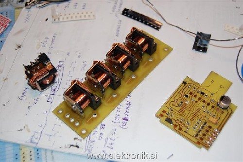

Pozdrav vsem MAXImalnim elektronikom. Po predolgem lenarjenju sem se odločil, da začnem kar z objavo nekaj fotografij o mojem projektu daljinskega vžiga (DV) avtomobila.
DV si je zaželel prijatelj zato je vgrajen v njegovem Civicu (96'). Če še koga zasrbijo prsti da bi se lotil tega na "moj način" mu bom preko foruma z veseljem pomagal.
LP Tilen
TIV z releji in TIV glavnega vezja (krmilnika)

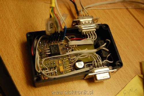

Krmilnik (skoraj) končan

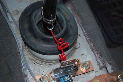

Ugotoviti je potrebno ali je menjalnik v leru (nebi tu o zanesljivosti, prosim ;))

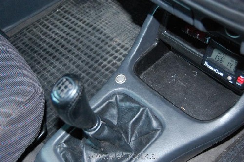

Čeprav daljinski, ima tudi "start button". Obračanje ključa je v tem avtu zgodovina.

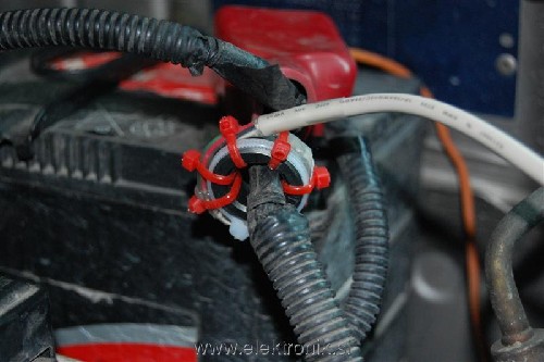

Ugotoviti je potrebno tudi, kdaj zaganjač izpolni svoje poslanstvo...
 Velikost datoteke:  56.59 KB
