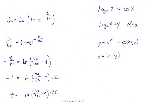

PrispevekObjavljeno: Sre Nov 16, 2011 7:46 pm    Naslov sporočila:   Odgovori s citatom
Eko pa še postopek, sem malo obnovil še logaritme xD
 Velikost datoteke:  95.83 KB
LP! Gregor

PrispevekObjavljeno: Sre Nov 16, 2011 8:42 pm    Naslov sporočila:   Odgovori s citatom

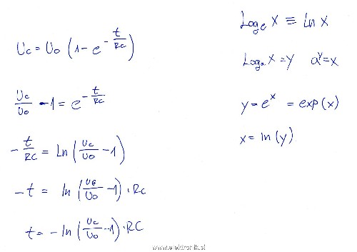

GregorN, kje si pa izgubil minus pred e-jem v drugi vrstici? Smile
GregorN
Prispevkov: 1162
Aktiv.: 5.41
PrispevekObjavljeno: Sre Nov 16, 2011 9:14 pm    Naslov sporočila:   Odgovori s citatom
d'oh! sem ga našel pod mizo. Hitrost ubija... xD Hvala.
 Velikost datoteke:  97.65 KB
LP! Gregor
