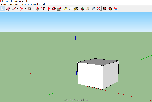

Vaja:
Naredil sem blok, ka selektiral, in iz njega naredil 'Component#1'.
Sedaj bi rad iz okna Components izbral narejeni sklop in ga vgradil v model, a nikjer ne najdem, kje dobim okno, kjer so spravljene moje komponente.
Pod menijem windows dobim le Component options in Components atributes, nikjer pa ne najdem okna, ki bi mi dal seznam mojih komponet, da bi eno selektiral in jo vgradil v model.
Kje se tako okno skriva! Selektiranje v modelu in kopiranje ni rešitev, ker lahko da te komponente trenutno ni v modelu.
Hvala!

Ja, lepo piše:
Under the windows drop down menu, select
_components, when the component window pops up, hit the select tab,
Samo pri meni pod windows dropdown menu ni na razpolago _components !
Instaliral sem sketshup make 2016 na win 10.

Pri meni pa Windows pulldown meni ponuja samo slekeče:
Default tray
Manage trays
New tray
Modelinfo
Preferences
3d warehouse
Extension warehouse
Rubby console
Componenet options
Componenet attributs
Photo textures
Torej ni nikjer opcije Component
Hvala

PrispevekObjavljeno: Čet Sep 22, 2016 7:25 am    Naslov sporočila:   Odgovori s citatom
Mogoče pa je boljše, samo midva ne najdeva kje to omagočiti. Jaz delam še kar na verziji 14 v W7. To, da si lahko shranjuješ komponente (v samem programu) pa nisem nikoli uporabljal. Vedno sem si shranjeval posebej.
Našel sem!
You do need a SketchUp Pro license. You can insert dynamic components into SketchUp Make or SketchUp Pro, but developing dynamic components is available only to SketchUp Pro users.
