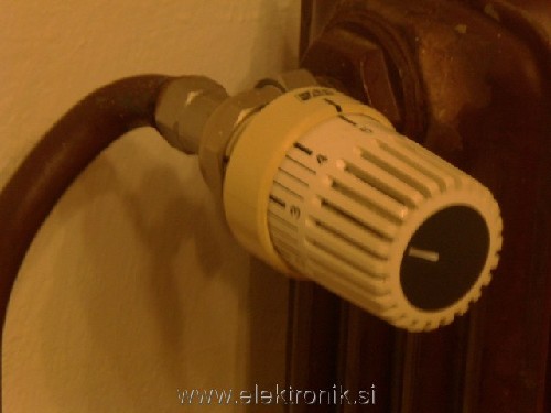

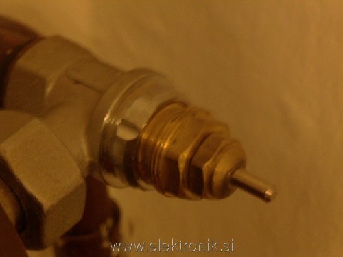

Začela se je kurilna sezona, a ventila na dveh radiatorjih ne opreta pretoka. Verjetno sta zakalcinirana.
Za odpret in morda celo zamenjat ventile je potrebno izpustiti vodo iz sistema, in to je večji kirurški poseg. Če bo res treba, bomo to naredili spomladi, ko bom spet operabilen.
Vendar morda obstoji kako manj agresivno zdravilo za ta problem. Sistem deluje brez obtočne črpalke, termosifonsko. (Peč v kleti, radiatorji v stanovanju nad njo.)
Vem, da ste na tem forumu mojstri poleg elektronike tudi za vse drugo, sami praktiki, in morda je med vami kdo, ki pozna kak trik, kak aspirin. Sem že po cevi tolkel s kladivom, a brez uspeha.
Koliko lahko odvijem, predno se mi ulije voda?

Verjetno ga boš brez posega v sistem težko odmašil. Je ta radiator slučajno eden izmed najvišjih. Najbolje bi bilo izpustiti vodo na prezračevalnem ventilu tega radiatorja. Potem urediš težave z ventilom in dopolniš sistem.

S kleščami primi tisti pimpek ki gleda iz ventila in ga nežno a vztrajno potiskaj noter in vleci ven. Če bi to lahko storil s kakšnim vibratorjem, bi bilo idealno.
Če ni preveč "zapikan", bi moralo delovati.

Misliš, da lahko ga lahko tudi udarim s kladivom? Tisti pimpek lahko v celoti izvlečem in je samo transmisija položaja termočlena, ki je v plastiki, ki sem jo odvil.

Zgornji nasvet bo deloval. Še prej dodaj malce WD40. Pa pazi da ne poškodujep čepa.

Na naših ventilih je Obelixova metoda vedno delovala, ko so se zataknili čez poletje.

Hvala fantje, aspirin deluje!

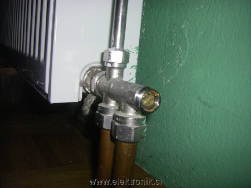

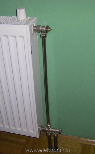

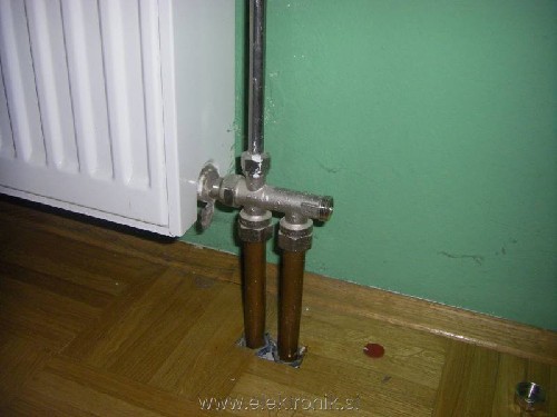

Objavljeno: Sob Feb 01, 2014 11:35 am Naslov sporočila: |
Upam, da bo tole kdo pogledal, glede na to, da naslov prikazuje kar neko X temo. (mogoče nebi bilo slabo, da ga moderator spremeni?)
Pri punci imajo cca 10 let ventile, ki so prikazani na sliki. Ves ta čas niso vedli, da ne delajo tako, kot bi morali. Kjer imajo klasično izvedbo, pa dela gretje normalno. Pri teh "zakletih" ventilih, pa je tako:
-Vse 3 cevi so tople.
-Radiator je zgoraj topel, spodaj pa hladen.
Voda torej iz radiatorja spodaj ne izstopa v spodnji ventil (tako sklepam). Pripel sem tudi sliko, kjer se vidi vijak, s katerim (očitno) nastavljamo odprtost/zaprtost ventila. Na zunanji strani vijaka je tudi varovalka.
Nikakor ne morem ugotoviti, kako nastaviti ventil, da bo spodaj spuščal mrzlo vodo iz radiatorja nazaj v sistem. Ali kdo pozna te ventile in kako morajo biti nastavljeni?

Ali ima radiator na drugi strani oddušnik za zrak? To je mali vijak z zarezo, ki ga previdno malo popustiš (nikakor ne do konca odviješ!) in pod njega ujameš tisto malo vode z krpo.
Če je v radiatorju zrak, se obnaša točno tako, kot praviš. Če boš spustil zrak ven, pri vijaku, ki ga omenjam, in ga spet zatisnil, ko začne teči voda, bo problem verjetno rešen.

Objavljeno: Sob Feb 01, 2014 11:44 am Naslov sporočila: |
Ima vijak ja. Nisem nič spuščal še ven, ker nič ne "brbota", radiator pa je vroč zgoraj po celi dolžini. No, bom poskusil, vendar močno dvomim, da je to to.

carli Član

Objavljeno: Sob Feb 01, 2014 11:48 am Naslov sporočila: |
Eno ali dvocevni sistem?
vilko Član
Pridružen-a: Pet 13 Feb 2004 10:26 Prispevkov: 3362 Aktiv.: 14.18 Kraj: Dragomer
Objavljeno: Sob Feb 01, 2014 11:57 am Naslov sporočila: |
Iz slike je videti, da gre za enocevni sistem. A Radiatorm mora biti brez zraka v vsakem slučaju.
carli Član
Pridružen-a: Pon 14 Nov 2011 19:02 Prispevkov: 758 Aktiv.: 4.58 Kraj: Haloze
Objavljeno: Sob Feb 01, 2014 12:02 pm Naslov sporočila: |
Ker je razlika kako mora bit odprt ventil. Pri enocevnem bi naj bil odprt. To za zrak drži, včasih radiatorji kar lepo žuborijo.

HeBird Član
Pridružen-a: Ned 16 Avg 2009 16:36 Prispevkov: 79 Aktiv.: 0.41 Kraj: Domžale
Objavljeno: Sob Feb 01, 2014 12:03 pm Naslov sporočila: |
carli je napisal/a: |
Eno ali dvocevni sistem? |
Uf, to pa ne vem... ve samo inštalater... verjetno enocevni.
