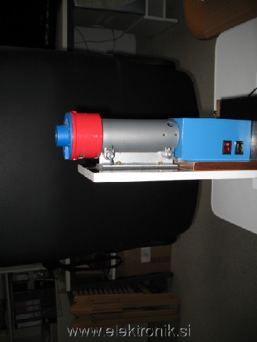

Prejšnji teden sem se odločil, da si izdelam napravo za brušenje svedrov.
Verjetno bo treba narediti prej še kakšno fotko, da bo zadeva bolj jasna.
Bom probal to čimprej poslikat. Do takrat pa lep pozdrav.
Janez/s51zg
p.s.
Tako nekako izgleda ta napravica. Naslov ni pravi, ker je naprava za brušenje kupljena. Ker nisem imel primernega vrtalnega strojčka, sem vgradil precej močan motorček - malih dimenzij-(35 mm premera)
 Velikost datoteke:  109.56 KB
 Pogledana:  70 krat

Janez, kako pa kaj vrtajo svedri nabrušeni s to pripravo?

samo ti strojčki potrebujejo posebej oblikovan brus ki ga ne moreš popravljat tako da...
PS če bi še kdaj delal kaj takega potem bi nabavil navaden brus in tako vpenjalao ali pa bi ga skopiral (imam ga v službi )
http://kaindl.de/media/pdf/bda/1/Bedienungsanleitung_BSM20_SZ.pdf

Pozdravljena Slowfly in lucca brassi,
glede na enostavnost naprave, vrtajo nabrušeni svedri zelo dobro.
Poznam tudi dobro nemškega proizvajalca KAINDL-a.
Za moje pojme je drag. Pri pregledu fotk, se pa da dobiti kakšna ideja...

Ta varijanta bi bila najcenejša.
Podobnih naprav se najde veliko na spletu.
Conrad prodaja za cca 80€ od nemškega proizvajalca Holzmann-BSF 13E.
Pri tem proizvajalcu dobiš rabljeno robo za polovično ceno.
Je pa kar nekaj nastavitev potrebnih za določen premer svedra.
Kitajci ponujajo tega ogromno za smešne - male denarje...

Se strinjam da je drag , je pa premišljeno zastavljen in dobro narejen.
Osnovna cena z DDV je bila okoli 4300€ ; na nejmu je mogoče brusit vse z dodatnimi
nastavki. Na njemu pa brusim izključno W in Cu elektrode pod različnimi koti.
Seveda se strinjam da se splača uporabit kakšne ideje ( in dimenzije )
