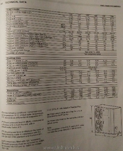

- Imamo zunanjo klimatsko postajo RHOSS TCAEY-117, ki po podatkih lahko ustvarja 17 kW hladilne moči. Vgrajeno ima lastno črpalko za vodo s pretokom 2994 l/h. Vgrajen ima tudi 35 l lasten zalogovnik in 7 l ekspanzijsko posodo. Ventilček za odzračevanje pa je na vrh vgrajenega zalogovnika, ta pa je na sesalni strani črpalke. Eh? Najvišji dovoljen tlak vode je 3 bar.
Temperaturna izhodne vode se da nastavljati od 7 °C navzgor. Razen če se uporabi glikol, potem je možno do omejitev programsko odstraniti.

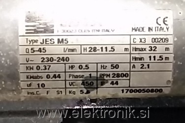

- Od te cisterne/zalogovnika, so potem naprej speljani cevovodi in dve vzporedni črpalki, vsaka s pretokom 300-2700 l/h (odvisno od črpalne višine, 28-11,5 m vendar v našem primeru je le 5 metrov). Zato sklepam da dosegata kar polni pretok vsaka. Ti dve črpalki pa potem pošiljata vodo v hladilne radiatorje, ki so v vsaki vinski cisterni. Ter nazaj v zalogovnik.

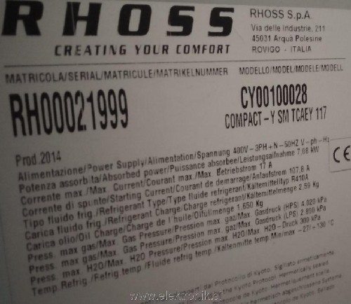

Tipska tablica klime

Ena od obeh vzporednih črpalk za pretok hlajene vode do vinskih cistern

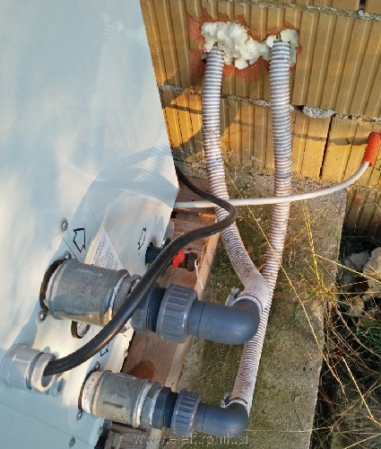

Bo kar držalo. Smile Klimatska enota ima priključka 1 1/2" (colo in pol), nato pa imam naprej reducirje in 90° koleno. Naprej pa dve cevi dolžine 2 metra in preseka DN25, ki gresta v zalogovnik.
Iz zalogovnika pa vsaka črpalka pretaka vodo po vinskih cisternah preko cevi DN20.
Vse skupaj je trenutno res narejeno za prvo silo, bo pa potrebno stvar izpopolniti.

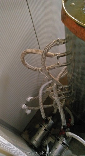

Povezave zunaj, pri klimatski enoti. Reducirji in kolena iz 1 1/2" na DN25
 Velikost datoteke:  404.01 KB
Pogled od znotraj. Cevi iz klimatske enote gresta na skrajno zgornji in spodnji priključek zalogovnika. Vmesni spodnji priključki so sesalni za obe črpalki.
 Velikost datoteke:  218.84 KB

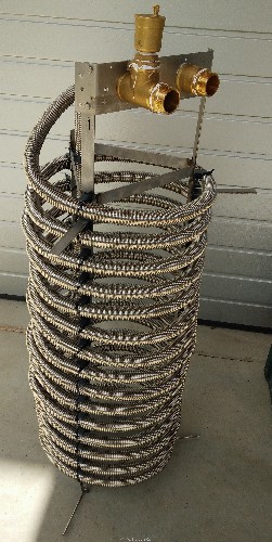

PrispevekObjavljeno: Tor Sep 27, 2016 9:12 pm    Naslov sporočila:   Odgovori s citatom
Evo, nekaj se je premaknilo na tem področju Smile

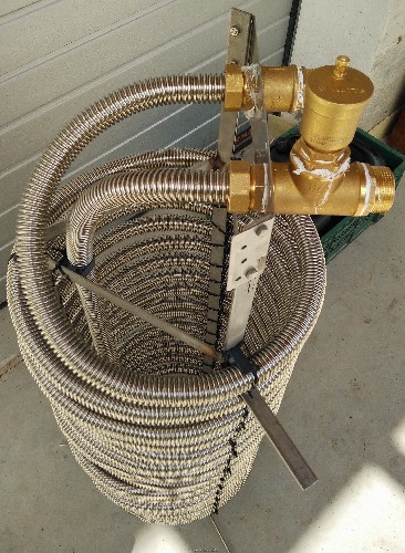

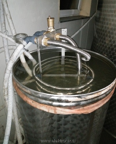

Kupil sem 20 metrov rebraste cevi DN25, priključke, plastične klipsne, odzračevalni lonček za vsak slučaj, ter nekaj ploščatih Inox profilov.
Zvaril sem nosilno trikotno konstrukcijo z distančniki. Na njih privil nosilne plastične sponke za cev, ter fiksiral inox rebrasto cev na mesto.
Nazadnje sem vse skupaj zmontiral in vstavil v cisterno. Sedaj je tisti del sistema, ki je na kraju hladilnega agregata, ločen in pod tlakom okoli 2 bara. Deluje odlično! Nič več hrupa, brbotanja, nabiranja zraka... Dancing Vse skupaj pa me je stalo okoli 190 €.
 Velikost datoteke:  3.72 MB
 Velikost datoteke:  4.97 MB
 Velikost datoteke:  352.98 KB
