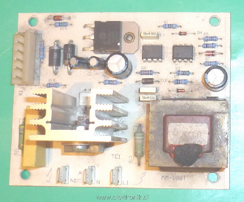

Postovani!
Na Varmig-u 1805,elektronska ploca je: MM-100T,pregoreo je mrezni transformator TR1.
Pretpostavljam da je napon na primaru 220Vac,molim da mi neko kaze koji je napon na sekundaru?
Unapred hvala!
Pozdrav svima!

15V.

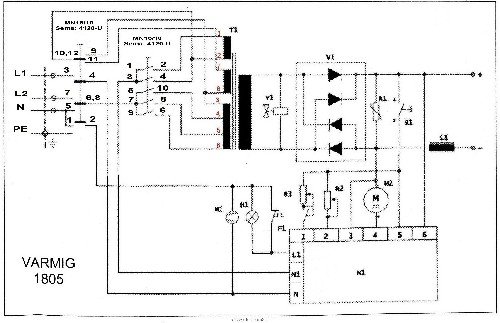

PrispevekObjavljeno: Sre Jan 25, 2017 2:04 pm    Naslov sporočila:  shema vezave Odgovori s citatom
shema vezave :

Mene pa zanima kakšna je vrednost upora R12 na tej ploščici? Na tej, ki jo jaz popravljam
je tudi pregorel transformator, ki je na tej od PETEZE 230V/15V in 120mA. Tisti upor paralelno pa je čisto zoglenel in se ne vidi niti obročkov in kaže cca 61Ω, kar se mi pa zdi premalo. Very Happy
Lp Srečko

PrispevekObjavljeno: Ned Apr 30, 2017 12:42 pm    Naslov sporočila:   Odgovori s citatom
Potem ti je šlo še kaj- TC1, transistor,...
Na zgornji sliki se slabo vidi tako da ne bi rad ugibal barv/vrednosti.

R12 = 5k6

Na enem Polskem forumu sem potem zasledil, da je ta upor 56KΩ. Me pa zanima tudi ali bi delalo tudi z 12V transformatorjem ker 15V trenutno nimam nobenega. Very Happy
Pa še to na tistem forumu eden tudi priporoča vstavitev varistorja kar se mi zdi smiselno
ob ponovitvi napake, da transformator dobi namesto 230V 400V.
V pripeti shemi kakor tudi tisti v navodilih, ki je podobna je vrisana varovalka, ki pa je v resnici ni. Kakšno varovalko koliko A bi bilo smiselno montirati? Very Happy
LP Srečko

S temi karticami je kar nekaj zmede. Na nekaterih je upor zraven transformatorja označen z R12, na nekaterih z R11. Če gre za upor vezan vzporedno primarnemu navitju transformatorja, je njegova vrednost res 56k Omega /2W, lahko tudi 68k Omega .
Ali bi zadeva delala tudi z 12V sekundarnim navitjem ne vem, poskusi. 400 V na ta transformatorček lahko pride samo ob napačni vezavi priključnih kablov in stikala 230-400V. Varovalka za katero praviš, da je ni pravzaprav obstaja. Le da ni talilna ampak termična - oznaka F1. Montirana je na varilnem transformatorju. Ko se le-ta pregegreje, varovalka izklopi, s tem pa prekine napajanje krmilni elektroniki. Ker je vzporedno tej varovalki vezana žarnica H1, ta ob pregretju in izklopu varovalke posveti - signalizira pregretje.
Srečko, da ne bo dvoma. Katero kartico imaš? MM-100, ali MM-100T?

Imam pa v naslovu omenjeno kartico to je MM-100T.

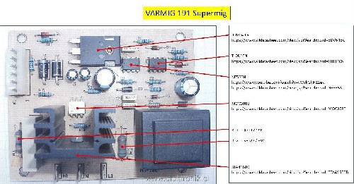

PrispevekObjavljeno: Ned Mar 30, 2025 9:20 am    Naslov sporočila:  VARMIG 191, kartica MM-100T Odgovori s citatom
Kartica MM-100 T
Popis inegriraca Whistle
Kad sam racunao snagu za R12 bila je nesto preko 1W.... ( tocnije 1,04 W)
Sto u losim uvjetima nakon dugog rada i svega ostalog kod "švasanja"
dovodi da ovaj otpornik jednostavno pregori
zato stavite 3W mjsta ima i sigurni ste Dancing
 Velikost datoteke:  141.67 KB
 Pogledana:  43 krat

PrispevekObjavljeno: Sre Apr 02, 2025 7:47 pm    Naslov sporočila:  VARMIG 191, kartica MM-100T Odgovori s citatom
https://elektrotanya.com/daihen_varstroj_varmig_191_supermig_control_board_schematic.pdf/download.html#dl
