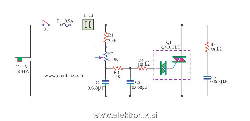

Ravno včeraj sem si naredil regulator za 1000 W grelec po načrtu spodaj in deluje super. Triak sem vzel BTA16-600B (16A/600V).

Fazna regulacija bo kar ok. Če pa bi že rad delal PWM, se za grelce uporabi nizko frekvenco (1 ali 0.5Hz) in zero crossing SSR.
