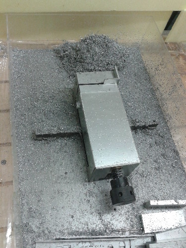

Rezkanje aluminija je super zadeva Very Happy. Opilke imaš lahko čisto vsepovsod.
Jaz sem si del CNC-ja ogradil s plexi stenami. Te so pritrjene z magnetki na železno ploščo, ki služi kot nosilec primeža. Okoli imam še plošče iz stirodura, ki jih prilagajam situaciji. Ker so operacije večinoma kratke sem vedno zraven stroja in rezkar zalivam z WD40. Večino ostružkov ustavi že plexi stena, ostalo pa stirodur. Ker je vse mokro ni aluminijastega praha, ki ni najboljši za zdravje.
Pri lesu uporabljam industrijski sesalec z vrečo. Če rezkam 2.5D imam ogrado iz ščetin, za nek razgiban 3D sem zraven s cevjo. Ščetine se kupi na metre, tako da ni potrebno žaganje metle. Izbiraš lahko različne gostote, trdote, dolžino..Montaža takih ščetin je enostavna.
Močno se izogibam rezkanju MDF. Mislim, da ga ni materiala, ki bi naredil večje sranje.
Pri tvojem načinu vidim problem v tem, da ti trda plastika lahko poškoduje les. Jaz sem poskusil narediti zavese iz tanke prozorne gume, da se vidi rezkar. Tanka guma se je lepo prilagajala terenu, jo je pa lahko sesalec potegnil noter. Debelejša mi je poškodovala les. Me zanima kako ti bo sesalec pobiral aluminij. Moj ni bil ravno uspešen. 100% zaščite ni, tako da se je najboljše čimprej privadit na umazanijo. Še industrijski CNC- ji za kovine, ki imajo komoro in enormne količine emulzije postanejo brez rednega čiščenja hudo umazani. Naoljene špene zaidejo na vse mogoče in nemogoče lokacije Very Happy

še slika
