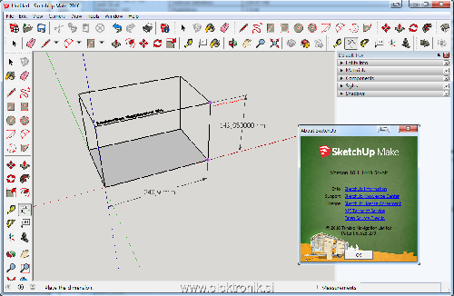

horvi
Pridružen-a: Čet 17 Mar 2005 16:36
Prispevkov: 156
Aktiv.: 0.66
PrispevekObjavljeno: Pet Sep 23, 2016 12:38 pm    Naslov sporočila:   Odgovori s citatom
pri meni je takole
 Velikost datoteke:  139.67 KB
vilko
Prispevkov: 3362
Aktiv.: 14.18
Kraj: Dragomer
PrispevekObjavljeno: Pet Sep 23, 2016 12:44 pm    Naslov sporočila:   Odgovori s citatom
Ja, tudi jaz dobim podoben dropdown meni in Dimensions na njem, a ko klikne na
'Dimensions' se nič ne zgodi, ne dobim orodja za dimenzioniranje, samo pojavi se kljukica v malem okencu levo od teksta Dimensions.
Imaš Make 2016?
Janez Menart
horvi
Prispevkov: 156
Aktiv.: 0.66
PrispevekObjavljeno: Pet Sep 23, 2016 12:49 pm    Naslov sporočila:   Odgovori s citatom
ja ... SketchUp Make 2016

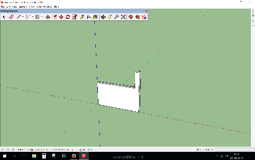

vilko
Prispevkov: 3362
Aktiv.: 14.18
Kraj: Dragomer
PrispevekObjavljeno: Pet Sep 23, 2016 12:53 pm    Naslov sporočila:   Odgovori s citatom
Oo paa! To si velja zapomniti!
horvi ima Make 2016 in zna z njim delati.
Najprej mi pomagaj dobiti na ekran širok nabor orodij. Potem bom sam veliko več lahko našel.
Moj je tak, kot na sliki:
vilko
 Velikost datoteke:  90.29 KB
Janez Menart

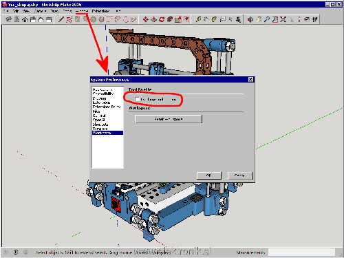

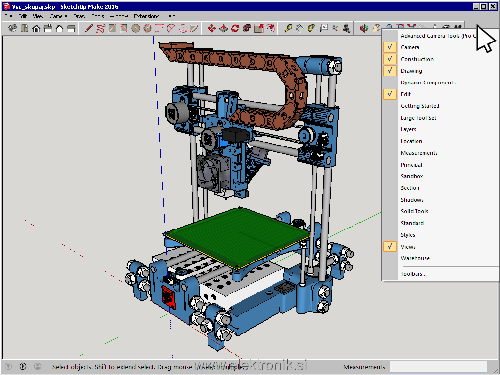

Aktiv.: 33.02
PrispevekObjavljeno: Pet Sep 23, 2016 2:46 pm    Naslov sporočila:   Odgovori s citatom
Z desno tipko klikni kot je na sliki in dobiš vsa možna orodja. Jaz imam na delovnem prostoru samo tista, ki jih uporabljam.
V Window--> Preferences--> Workspace (na drugi sliki) vrzi ven tisto kljukico, da ne boš porabil preveč prostora na ekranu za ikone od orodij.
