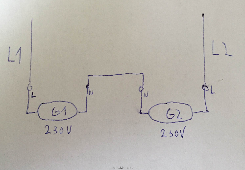

Imam 2 grelca 230 V in tri fazno omrežje. Ju lahko vežem brez nule in sicer zaporedno, tako da fazo 1 priključim na en grelec, fazo 2 na drugi grelec, vmesni sponki pa povežem (slika v priponki)?? In kako se izračuna vrednost varovalke posamezne faze?[/code]

Lahko, pod pogojem da sta enaka. (če ne, bo švohnejši umrl)
Namesto 230V pa bo v tem primeru na vsakem grelcu le 200V, posledično temu primerna nižja moč.
Grelci so praviloma čisto ohmsko breme z minimalno temperaturno odvisnostjo (da jo zanemariš), torej boš po osnovnih formulcah strica Ohma lahko tudi varovalko zračunal (nič pa ne boš bistveno zgrešil če uporabiš varovalko za tak tok, kakršno bi sicer uporabil pri vezavi enega grelca na 230V).

Grelca imata moč 1200 W. Če se ne motim moč delim z napetostjo 1200/230 dobim 5,2 A in izberem varovalko 6 A?? hvala
Nisi povsem dobro prebral MadMaxovega posta..
1200W/200V = 6A.
Pa tudi ta izračun ni povsem točen. Njegova nazivna napetost 1200W je podana pri nazivni moči 230V. Ker je priključen na manjšo (cca 10%) napetost bo tudi moč toliko manjša. Tudi nekaj takega je že MadMax omenil.
6A varovalka bi ustrezala.
