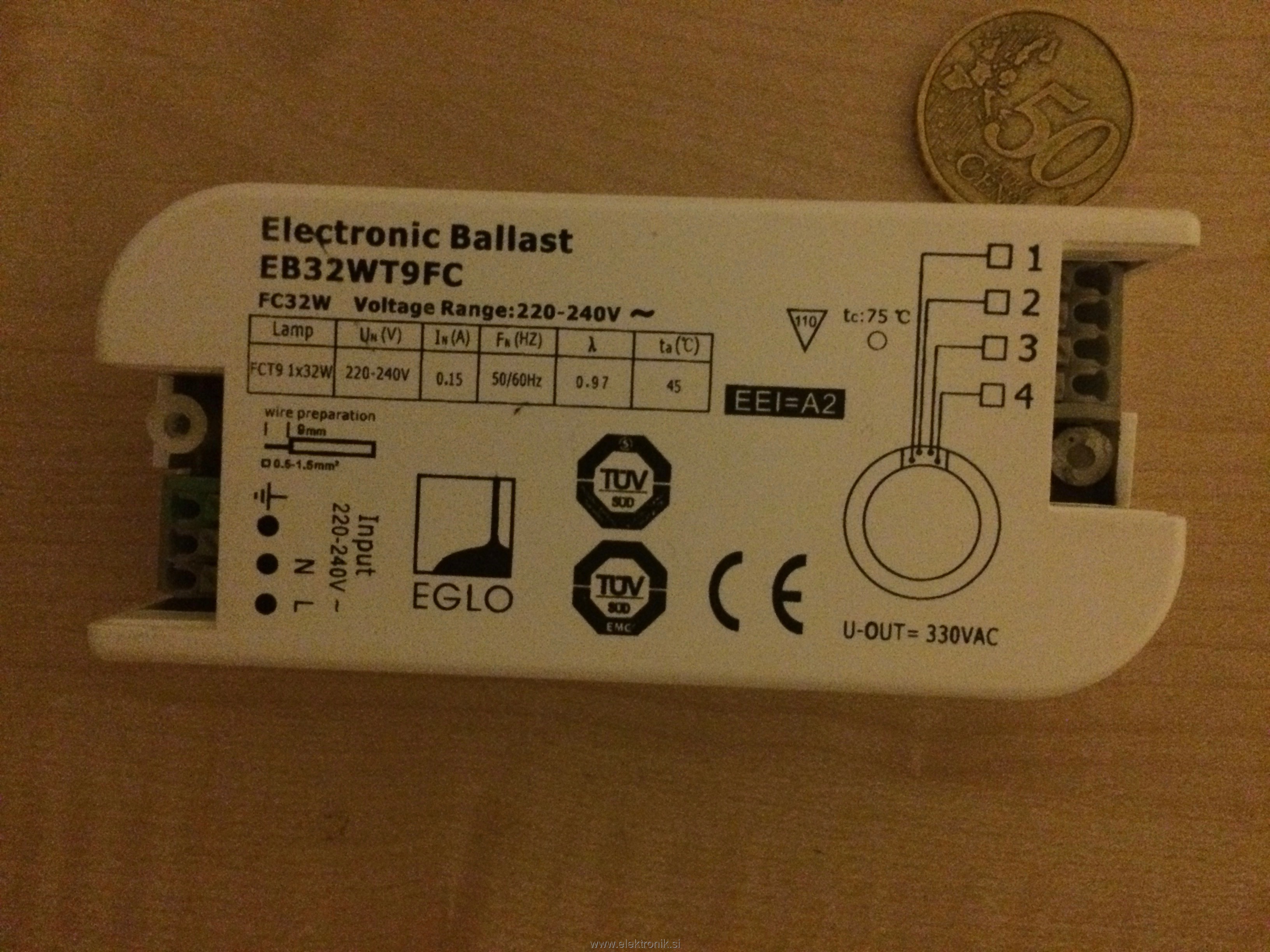

Pozdrav vsem ... forumaše sprašujem po pomoči, namreč iščem zamenjavo za crknjeno dušilko v luči
Kje bi se dalo dobiti nekaj podobnega tako po specifikacijah kot po velikosti. Namreč dobi se večje (podolgovate), vendar ne pašejo v mojo luč.
Kakšna ideja?

Tole se ne splača popravljat.
Točno takega verjetno ne boš našel.
Prodajajo pa elektronske dušilke za 32W fluo žarnice, kar bi bilo popolnoma uporabno tudi zate, so pa daljše, tako da prvo izmeri koliko prostora imaš za dušilko.
Prodajalce je pa več: Elektronabava, Elektrovod, Merkur,...

Ni pa problem pogledati noter. Najpogosteje crne kak elektrolit oz. kondezator na izhodu, ki skrbi za "kurjavo".

Pri temule imaš mogoče prav glede napake.
Pri dražjih ni tako enostavna napaka.

Kaj pa če vse skupaj ven vržeš pa LED cev not, ki se napaja direkt na 220V?

Ja odločitev je padla ... menjat za LED.
Zdaj se odločam med tole
https://www.aliexpress.com/item/New-11W-12W-18W-AC85-265V-G10q-SMD3014-T9-LED-Circular-Tube-LED-circle-light-LED/2052788934.html?spm=2114.13010208.99999999.264.KdQfzN
ali
https://www.aliexpress.com/item/7W-10W-15W-18W-20W-AC-85-265V-Magnetic-LED-Ceiling-Light-LED-Board-Panel-Circular/1619710941.html?spm=2114.13010208.99999999.271.KdQfzN
Mislim, da bo pri prvi varianti končna razpršenost svetlobe večja kot pri drugi varianti.
Namreč pri prvi varianti so ledice v cevi, cev pa potem znotral luči na stropu, pri ta drugi varianti, pa so je med prostorom in ledicami samo "plastika" od luči.
Drugo pa ne vem čisto točno koliko "močne" naj vzamem.
Preden mi je crknila dušilka - sem uporabljal tele žarnice:
http://www.merkur.si/vse-za-dom/zarnice-in-sijalke/fluorescencne-cevi/fluo-okrogla-sijalka-osram-l-32w-840-c-g10q-fi-29mm
Ne vem - pomoje bom vzel "kvazi" 25oz35V drugo varianto.
