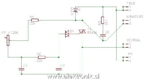

Zdravo.
Ker imam na voljo nekaj motorjev od pralnih strojev, sem se odločil da kakšnjega uporabim za kaj bolj uporabnega kot okras na polici
Problem je pa pri izdelavi regulatorja za motor.
Našel sem nek enostaven načrt o regulatorju z triakom BTA24. Doma pa imam nekaj triakov BTA212, ki so malo švohnejši (12A 600V) in se razlikujejo po še kakšnih drugih specifikacijah
Da bi na shemi zamenjal BTA24 za BTA212 verjetno ne gre. Zanima me, kako bi lahko uporabil omenjen 212 v povezavi z zgoraj omenjenim namenom. Morda kakšen načrt za omenjen/ekvivalenten triak? ali pa še bolje, kako bi računal vrednosti uporov/kondenzatorjev, če bi hotel sestaviti regler iz tega. Ko že imam doma, da ne bi drugih kupoval
Shema 24-ke je v priponki, vir pa je http://www.instructables.com/id/Make-your-own-Lathe-from-other-peoples-rubbish/step3/Speed-Control-part-2-making-a-simple-circuit/

Uroš, nekoliko si ga pihnil. Tudi v pralnih strojih se uporabljajo krtačni - univerzalni motorji. Regulacija vrtljajev na enak način, kot pri zgoraj omenjenem ročnem orodju. Le triaki so nekoliko močnejši.
Giovanni, komot uporabiš triak, ki ga imaš na voljo. Za ragulacijo vrtljajev motorjev pralnih strojev, bodo tudi tvoji "overkill". Vseeno pa triaku privošči kakšno hladilno rebro.

Lahko poizkusiš tudi kar z regulatorjem za luč - podoben šmorn.
Pazi le, da ga ne boš privijal več kot na polovico neobremenjenega. Še tam bo imel zelo velike vrtljaje in obstaja možnost, da ti kaj raznese d'oh!

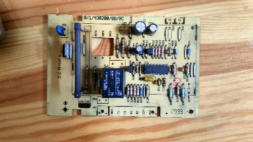

Mi ni dalo miru in sem šel med ropotijo pogledat en regulator iz odsluženega pralnega stroja (posebej ploščica)- na njemu je tda1085c Wink

Če je motor močnejši od 2,5kW bo s tako regulacijo malo preveč motenj (čisto striktno po standardih). Regulacija pa seveda bo delovala brez težav tudi z gornjo shemo in izbranimi komponentami. Pazi samo, ker bo na vezju faza, da ne "zasvetiš".

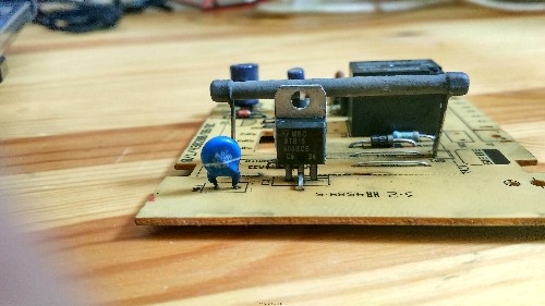

V pralnem stroju (ki bo sedaj služil kot stroj za pranje korenja, peteršilja, in ostale podobne zelenjave ter bo nadomestil ročno ribanje) sem našel eno ploščico (slika v naslednjem postu, ker bom poslal s telefona), ki sklepam da je vsaj en del kontrolerja za motor (v nasprotnem primeru ne vem kaj tam počne triac)
Ja, ima tudi priklop za taho (T1, T2).
Kako bi lahko to stvar krmilil izven stroja? Kam bi priklopil motor? Da ne grem nekaj na novo sestavljat če bi lahko že to uporabil
Triac je pa BTB15.
Sledi še slika

Še sliki.
EDIT:
Našel sem shemo tega modula (sicer se bolj malo znajdem iz tega, nisem navajen takega označevanja)
http://fanzo.org/forum/download/file.php?id=23462&sid=931a1c7d660971007dddf2d129be5dd8&mode=view
