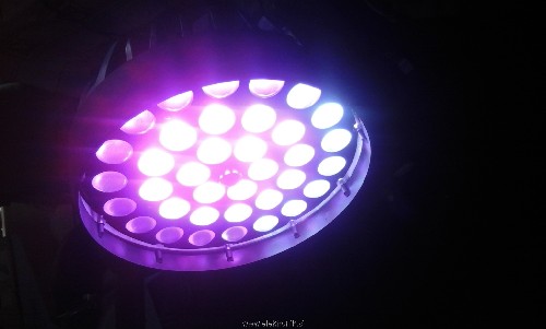

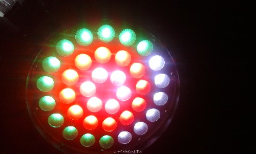

Imam en problem. Prijatelju je padla led luč na tla z višine cca 2 metra in zdaj več ne deluje normalno. Ko ga dam npr na test mode pri določenem programu ne svetijo vsi krogci (vse luči), a na nekaterih normalno vse deluje.

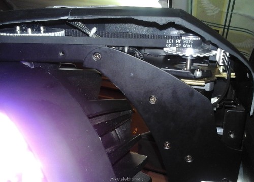

Notri od elektronike se ne vidi nič da bi bilo zlomljeno.
Ve kdo kje naj se sploh lotim kaj gledati?

Tudi, če se ne vidi, je lahko poškodba na sami LED. Leča nad močnostno LED je narejena iz prozornega materiala, v katerem so zalite tudi bondirne žičke LED čipov. To je praktnično nemogoče popraviti. Tako napako lahko delno odkriješ, če svetilko razdreš do te mere, da prideš do leč na LED in potem s čisto plastično palčko (ne s prstom!) na rahlo pritisneš na lečo. Če je popustil el bond na LED, boš hitro odkril na tak način. Lahko pa da je odletel kakšen drug spoj. Napajalnike lahko preveriš, če vzporedno z LED daš A-m, ki ima v serijo en nekaj ohmski upor (pazi na vatažo).

Preveri vse malo težje elemente na vezju, da ni kaj odtrgano ali pa počeno (npr. razpoka na lotu,...).
