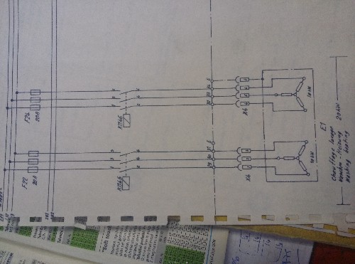

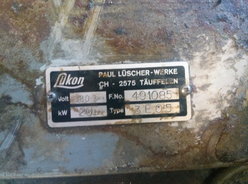

Imam vezavo grelcel kot je na sliki in podatki kot so na ploščici. Kolikor sem gledal je en grelec prekurjen. Ali pri taki vezavi, se pravi zvezda potem tudi ostali ne delujejo, kajti ne deluje niti eden?

Zvezdišče se sicer premakne, a če sta grelca cela, bosta še vedno delovala, sicer ne na polno. (razen če ni kakega dodatnega vezja, ki kontrolira simetričnost obremenitev vseh treh faz in posledično sploh ne dovoli vklopa. )

Ostala dva grelca delujta, vendar pri zvezdi z manjšo močjo.

Ampak ne deluje noben.

Potem sta zanič vsaj dva ali pa nimaš vseh treh faz. Če je možno, ozelji zvezdišče. Tako boš ugotovil, koliko grelcev je zanič. Za meritev uporabi tokovne klešče.

Faze so vse, zvezdišče ozemljeno, uporabil tokovne klešče, nikjer toka. Sem jih pa pobral iz pralne kadi in so popolnoma zabasani in oblečeni v umazanijo.

Sicer so verjetno zanič, vseeno pa preveri še upornosti grelcev, da ni na kakšnem spoju problem.

Zakaj pa ne premeriš upornost?? Lahko pomeriš vsak grelec posebej..
Preveri napajanje na kontakorju, če pridejo tri faze čez kontaktor..

Če so faze na grelcu pridejo tudi čez kontaktor...upornost sem tudi že meril..zelo različne vrednosti.,tudi MΩ, [slovenščina je zame švedska vas] da jaz tudi sumim da je vse skupaj zanič. Bom jutri še enkrat probal ko spravim tudi vso umazanijo proč.

Točno vrednost lahko izračunaš, glede na moč in napetost pa mora biti pod 100 Ohm.

Lahko pa zvezdišče uporabiš za indikacijo pregorelih grelcev. Med zvezdišče in nulo vežeš tlivko, ki jo montiraš na čelno ploščo.
