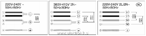

Zanima me, kako je z obremenitvijo vodnikov pri priklopu indukcije. Plošča ima možnost priklopa kot je narisano v prilogi. Levi priklop ne bom uporabil. Dovod imam 5x2,5mm2. Če uporabim desni priklop uporabim žile tako kot je narisano, ter potegnem posebej kabel za pečico.
Kaj pa če uporabim srednji priklop? Priklopil bi dve fazi, tretjo fazo porabil za pečico, nule in ozemljitve pa povezem skupaj. Samo v takšnem primeru me skrbi preobremenjenost nultega vodnika. Veliko priklopov je narejenih na ta način, vendar sem skeptičen do takšne vezave. Zmotilo me je se nekaj. Na srednji sliki je napisano da je priklop 400V, ceprav je narisano 230V. A potem plata dela medfazno, in elektronika potrebuje nulo, ali kako drugace. Me je kar nekaj zmedlo. Confused

3. slika ja za Nizozemce (NL). Pri nas imamo samo 1 nulo.
Kolikor razumem je pri prvi sliki 1F vezava, pri drugi pa 2F vezava.
Ne razumem pa, kaj pomenijo 2 žili skupaj pri prvi in drugi sliki. Ali to pomeni, da je treba imeti zadosten presek kablov oziroma 2 tanjša kabla, da se zadosti tokovnim obremenitvam?

Uporabi prvo vezavo, če imaš eno fazno napetost,druga shema ti pride prav če imaš možnost priklopa live 1 live 2, o vodnik + ozemljitev...........

Jaz bi priklopil dve fazi in dve nuli. Kupiš meter modre termobužirke in na 5 x 2,5 povežeš dve nuli.

Imam 3f napajanje, tako, da bom uporabil srednjo shemo, ter po vsej verjetnosti uporabil dve nuli, za pečico pa bom potegnil svoj kabel.

Ena je dovolj, ce bi bila priklopljena samo plosca. Ce pa je zraven priklopljena se pecica, je pa nula malo svoh. Lahko, ni pa nujno. Grelci v plosci so 2/2.2/1.4/1.4kw ali skupaj 7kw. Lahko dela tudi na eni nuli, res je.

Zakaj švoh? Pa saj ravno to je čar trofaznega sistema ane? V najslabšem primeru teče po ničelnem vodniku tok enak tistemu po faznem (če je obremenjena samo ena faza). Če pa obremeniš faze popolnoma simetrično pa je tok po ničelnem enak 0.
In ti imaš trofazni sistem.
Recimo da imaš varovano z 3x16A. Največji možni tok po nuli bo 16A.

Ok. Pecica ima porabo 3500W, in je priklopljena na isto nulo kot plata. Na plati pa imamo vklopljena grelca 2kw in pa 1.4kw. Se pravi, da sta porabnika razlicnih molci, in da bo dolocen tok tekel nazaj po nuli, prav tako tok od pecice. Se pravi da bo tok po nuki vecji od 16a in bo metalo varovalko ven. Lahko da sem cisto zgresil. Nisem domac v tem primeru.

Tukaj trifazni sistem kot celota nima nobenega pomena. Zadeva deluje na 230V, ali na isto fazo ali na tri različne, pri čemer se VEDNO vrača nazaj po nuli. Čar trifaznega sistema bi bil če bi bilo vsi trije grelci narejeni za 400V ter vklopljeni obenem, ter seveda pravilno povezani.
Nula je seveda obremenjena enako, kot če bi zadevo priklopil samo na eno fazo. Torej - treba je preveriti če je nula dovolj močna za stvar.

Imaš na nuli varovalko? Če tok recimo tako, priteče po 3 faznih vodnikih in odteče po nuli, je treba le poskrbeti, da ni preobremenitve vodnika, saj na ničli ponavadi ni varovalk.

Daj mi razloži, na kak način boš preobremenil nulo v trifaznem sistemu z ohmskimi bremeni. Me zelo zanima...

Pri trifaznem sistemu je fora ravno v tem, da se v nuli tokovi fazno med seboj odštevajo s faktorjem koren iz 3 in ni potrebe po večjem preseku.
torej je bolje da vežeš na dve fazi.

Ja se strinjam zaradi faznega kota ne, v kolikor so vsi porabniki enakega značaja, v tem primeru ohmskega.
Pisal sem repliko samo na tisti del z pregoreto varovalko zaradi preobremenitve ničle.
