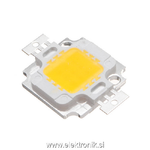

Vem, vem! Vsi govorite, da se morajo LED napajati tokovno. ne napetostno. Vendar pa sem vseeno malo skeptičen glede tokovnega napajanja modulov, ki jih imam. Gre v bistvu za majhne 10W LED module, ki bi jih rad povezal 10 skupaj, da si izdelam malo močnejšo luč. Delovna napetost je 9-12V, tok na vsaki pa cca 1A.
Če se ne motim, pa so modulčki izdelani tako, da so v eni verigi povezane 3 LED zaporedno, modul pa vsebuje 3 take verige vezane paralelno. Se pravi, da imamo 3x3=9 LED v tem modulu. Glede na to, da imamo kombinacijo vzporedne in zaporedne vezave kakšen je pravilen način napajanja tovrstnih modulov?

V 12W LED reflektorjih je zaporedno vezan 2W upor se ne spomnim kakšne vrednosti Wink

Še vedno tokovno. Interna zgradba te niti ne zanima preveč, vedeti rabiš le napetost na ledici in potreben tok čez njo.
Če jih misliš dati 10, jih lahko vežeš vseh 10 v serijo in narediš tokovni vir. Lahko pa vsaki izračunaš predupor in jih paralelno daš na 12V (ali malce več, če bo potreba). Samo teh 12 V mora biti potem kar stabilnih, pa 10A tok mora prenesti.

Lahko napajaš napetostno, vendar brez predupora še vedno ne gre. Ta predupor krmiljenje iz napetostnega spremeni v tokovno.

Zdi se mi, da sem ravno na to temo nekaj bral, da tokovno napajanje v tem primeru ni priporočeno. Zakaj? Ker imamo v modulu tri paralelno vezane verige, ki imajo lahko različne upornosti. Npr. lahko se zgodi, da ima ena veriga nižjo upornost kot ostali dve, zato bo svetila bolje in se tudi bolj pregrevala oz. hitreje umirala. Lahko se zgodi, da ima ena veriga višjo upornost ali pa celo crkne, zato bosta pri tokovnem napajanju ostali dve verigi preobremenjeni.
Za napetostno napajanje sem že našel nekaj 9-12V, 150W napajalnikov na ebay-u. Kateri napajalnik bi pa rabil za tokovno napajanje? Se pravi za 10 modulov vezanih v serijo bo napetost 90-120V ter tok 1A. Takšnih switcherjev (220VAC na 110VDC) še nisem zasledil.

700 mA in Vsec 64...129 V, (45-90 W)

Hm..nekako ne vidim razloga, da bi bilo temu tako. Moduli so narejeni za tok 700mA, napetost na njih pa je....hja, kolikor je, te niti ne zanima preveč. Če je en modul z kaj manjšo upornostjo bo na njem pač manjša napetost, posledično bo trošil manjšo moč in se celo manj grel, ne več (obenem tudi manj svetil). Razlike pa so majhne, tako da ni skrbi.
Tokovni vir ima na izhodu pač 700mA, napetost pa se prilagaja in je v nekem območju in to je poleg toka tudi pomemben podatek, ker v primeru 10 modulov serijsko rabiš max območje vsaj 100-110V. Na takem napajalniku lahko tudi en od modulov umre in če pade v kratek stik, bodo ostali svetili enako, samo skupna napetost na skrajnih sponkah bo padla za cca. 10V, to je vse.
Druga pesem pa je, če bi dal recimo tri v serijo, predupor in vse skupaj na 36V. Če v taki vezavi en umre (tako, da pade v stik) mu bosta ostala dva hudo hitro sledila.
