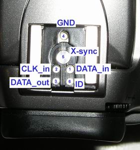

Eno nevmesno vprašanje. Kaj pa eTTL komunikacija preko "hotshoe" konektorja. Si se kdaj kaj ukvarjal s tem? Kakor sem jaz uspel premerit in dobit opis kontaktov je tudi SPI komunikacija. Problem je le ta, da body pričakuje zunanji CLK signal, kar mi ni čisto logično.

Mare tole mi je en možakar poslal, da ti bo malo v pomoč
