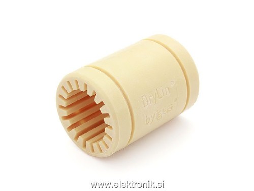

Zanima me, ali je Igusove plastične linearne ležaje kdo že uporabil in izkušnje z njimi. Po konstrukciji sodeč bi se morali obnašati bolje v primerjavi s standardnimi krogličnimi. Cenovno so sicer dražji od poceni kitajskih izvedb krogličnih, me pa zanima, ali kvaliteta in trajnost odtehta razliko v ceni?

Jih uporabljam kakšne pol leta na enem tiskalniku na glavi. Zaenkrat so se obnesli odlično. Vendar sem ob menjavi zamenjal tudi osi, ker so stare že bile porisane z starimi ležaji. Kratki gibi namreč uničijo te ležaje.

Nisi navedel kje jih boš rabil? Glede puš in ležajev sem pisal tukaj Sam sem uporabil kitajski ibus.

Jaz sem jih naročil za naslednji projekt. Bomo videli kako se bo obneslo.
Približne cene se gibljejo:
Nadomestek za fi12 (RJM-01-12) dobrih 6€ kos
Nadomestek za fi6 (RJMP-01-06) dobrih 5€ kos
Nadomestek za SKF puše (GFM-0810-09) slaba 2€ kos
