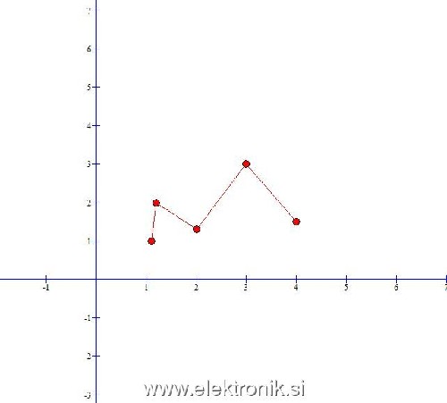

PrispevekObjavljeno: Sre Nov 16, 2016 5:08 pm    Naslov sporočila:   Odgovori s citatom
vilko je napisal/a:
Ja, ta je za risanje matematičnih funkcij.
Jaz pa bi rabil za risanje merjenih podatkov v odvisnosnti od časa.
Tudi s predlaganim programom, ki je zastonj, lahko vstaviš tabelo (x,y).
Jaz se vnesel samo 5 točk in dobil:
 Velikost datoteke:  22.21 KB
