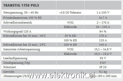

RobiStrom
Prispevkov: 220
Aktiv.: 1.75
PrispevekObjavljeno: Tor Okt 18, 2016 2:08 pm    Naslov sporočila:   Odgovori s citatom
Evo....
podatki varilca
 Velikost datoteke:  44.16 KB
LP Robi

Do aparata pride 220V in če prav razumem ni pretvornika ki bi zmanjšal napetost za elektronsko vezje. To pomeni da je tipka s katero varilec s prstom vklaplja/izklaplja varjenje pod napetostjo 220V. Hmmm..

Seveda je v aparatu stikalni pretvornik, ki znižuje napetost za elektroniko. Če se prav spomnim na 24 V, nato pa še na 5V za kontroler . S potenciometra gre na krmilno elektroniko 0 - 5 V, pri nekaterih pa je namesto potenciometra impulzni enkoder.
