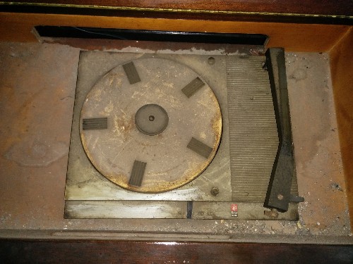

Dalje je sledilo komplet čiščenje gramofona in podmazanje mehanizma za izbiro hitrosti. Zanimivo, motorja ni bilo potrebno mazati, saj se vrti z lahkoto. Hkrati pa sem na novo polakiral še gramofonski pladenj, saj je bil prej bolj rjave barve, kot pa bele, kljub čiščenju. Vse skupaj sem sestavil nazaj, hkrati pa sem še spoliral mesingaste ploščice obeh gumbov za tonsko regulacijo in okrasen okvir okenca magičnega očesa. Vgradil sem tudi zvočnik, ki ga že na začetku ni bilo. Uporabil sem enega iz Iskrinega gramofona, ki je pasal "šravf na šravf".

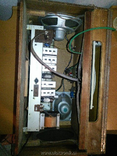

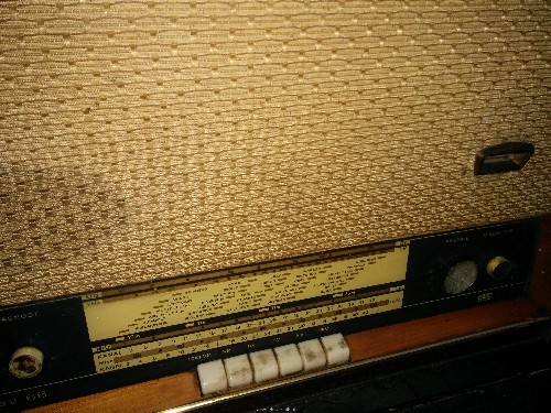

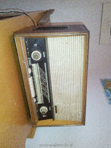

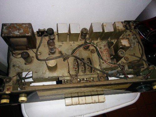

V glavnem, našli smo star radio Iskra Triglav deluxe. Letnice izdelave ne poznam. Slike v priponki.
Radio ne dela, simptomi pa so naslednji. Vse elektronke zažarijo, transformator se ne greje. Elektronkaspredaj levo gumba za glasnost oddaja zelo rahlo zelenkasto svetlobo. Ne vem kaj bi naj to bilo, a za elektronko je na sprednji strani plošče z gumbi narejeno prozorno okence, da to zeleno svetlobo lahko vidimo brez da bi odprli radio. Ena od obeh lučk za osvetlitev zaslona iskalca postaj občasno sveti, občasno ne. Druga je povsem fuč.
Radio ne da praktično nobenega zvoka. Niti šuma. Nobene spremembe ni ob premikanju gumba za glasnost, iskanje postaj... UKV, KV,SV,DV povsod enako. Enkrat mi je uspelo priti do minimalnega šuma, ko sem do konca zavrtel gumb za nizke tone. A ta šum je bil neodvisen od položaja gumba za iskanje postaj.
Kaj lahko storimo? Prebral sem, da bi bilo potrebno zamenjati papirne kondenzatorje (tukaj so rozaste barve). Kje sploh lahko najdem takšne kondenzatorje? Obstajajo kakšne sodobne alternative?
Hvala za odgovore v naprej...

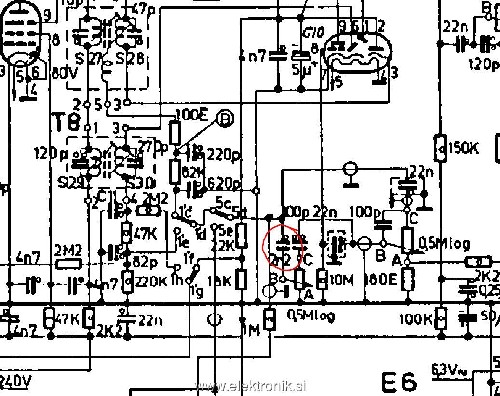

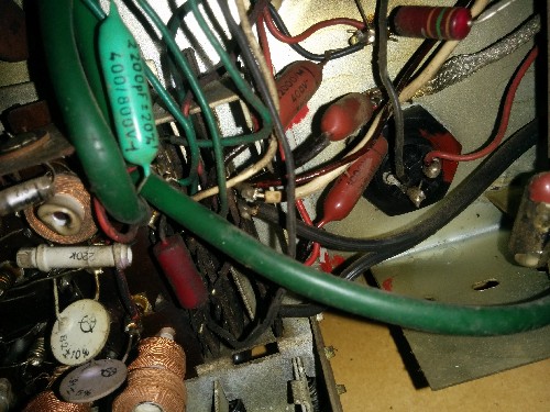

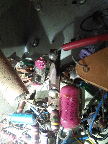

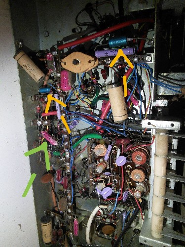

Žal se na enem rozastem kondenzatorju več ne da razbrati vrednosti. Na sliki je označen z zeleno puščico. Če ima kdo doma podoben radio se ne bi branil, če bi preveril. Še vedno nimam uporabne sheme.

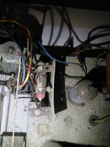

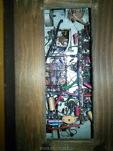

Pravtako me zanima če kdo ve čemu služita nekakšna kondenzatorja ovita z kovinsko folijo, ki predstavlja tretjo elektrodo. Dva takšna najdem, na drugi in tretji sliki.

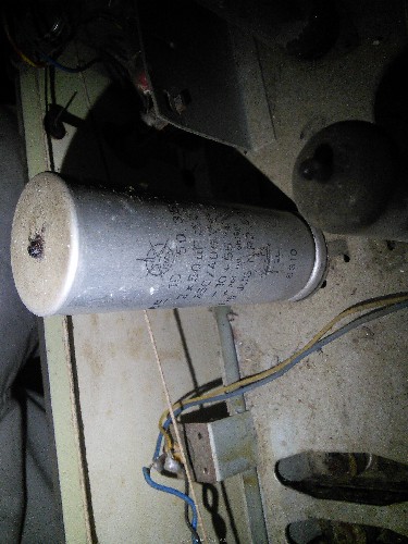

Pa še eno vprašanje imam glede velikega elektrolita na vrhu. Na njem piše 2x50uF in zraven skica dveh kondenzatorjev vezanih vzporedno. To pomeni, da ga lahko nadomestim z enim 100uF, drži?

Tista dva kondentatorja (22nF) v foliji sta v tonski kontroli, če se ne motim in sta popolnoma enaka, kot ostali, le da sta ovita v folijo, folija pa je na masi.
In ne, elektrolita nista vezana vzporedno, eden 50uF gre direktno na katodo usmerjevalke (EZ80), od tukaj pa gre povezava na izhodni transformator in iz njega
preko dveh vzporedno vezanih uporov 2k7 na drugi elektrolit 50uF.
Kondenzator, ki si ga označil z zeleno puščico, če se ne motim, je 2,2nF (na spodnji sliki je obkrožen). Ali se tista bela packa ne da očistiti?

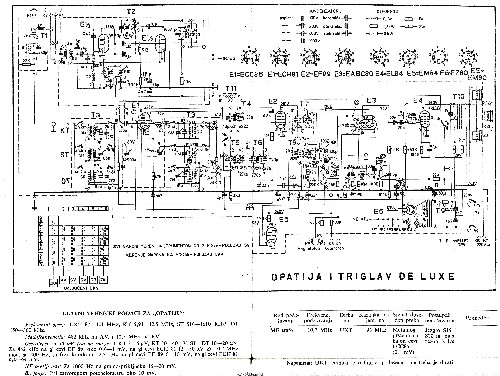

Načrt od Triglava, ki ga je objavil mitchW je čisto OK za popravilo tvojega, seveda, če veš kaj počneš.
V glavnem, ko sem sam restavriral tak sprejemnik, sem zamenjal vse kondenzatorje (rdeče in črne) vse elektrolite in vse keramične kondenzatorje 4n7.
In seveda je tudi (skoraj zagotovo) potrebno čiščenje segmentov valovnega preklopnika.

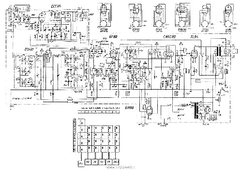

Pomeri anodno napetost in nato dalje. Je kakšen zvok, če daš na položaj GR in se s prstom dotakneš gramofonskega vhoda? Svetujem tudi, da pomeriš vse upore (ne bi smelo vzeti dosti časa), morda najdeš kakšnega odprtega. 2x2K7 sta videti kar skuhana.
Glede na letnico (6309 - 1963 september), se ta radio po shemi bolj ujema s sočo RA88, katere shemo sem pripel. Razlika je le v usmerjevalki (AZ1 namesto EZ80) in okoli zvočnikov, drugje velikih razlik nisem opazil. Na tej shemi je napisanih tudi dosti več napetosti, tako, da lahko že pomeriš podnožja elektronk in primerjaš, če kaj manjka. Praviloma bodo napetosti kakih 10% višje, kot so na shemi, če je vse OK.
