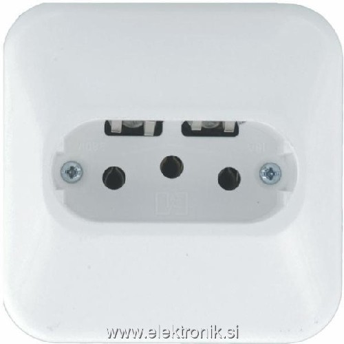

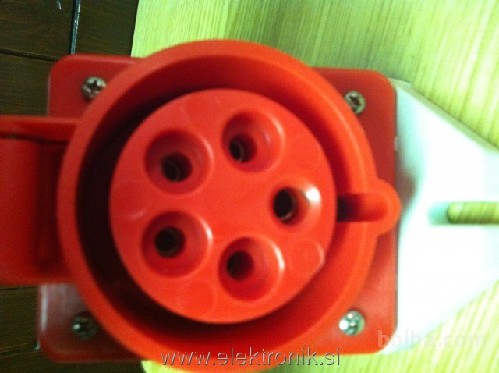

Obstoječo poškodovano 3f vtičnico nameravam zamenjat z novejšo - okroglo 5x16A. Problem nastopi, ker bi rad (pravilno) zaporedje faz iz stare neoznačene vtičnice prenesel na novo vtičnico, a je žal stara brez oznak. Ima morda kdo izkušnje, kako si sledijo faze pri tej stari JUS vtičnici? Nova ima oznake L1-L3, ki si sledijo v smeri urinega kazalca....

Prvo sliko si postavil "na glavo", ali pa imam jaz doma vse 3f vitčnice postavljene na glavo

PrispevekObjavljeno: Tor Okt 25, 2016 5:41 pm    Naslov sporočila:   Odgovori s citatom
O ja to so me pa na frišno podučili mojstri. Ja napačno je obrnjena. Če je tole zgolj za motor poganjat nimaš kaj falit. Če se bo motor pri novi vezavi vrtel v napačno smer samo zamenjaj dve fazi med seboj na eni strani več žilnega kabla. Faze so pri „ploščati” vtičnici na osrednjih treh luknjah, na levi je zemlja, na desni pa ničla. Če je to motor je lahko ničla izpuščena.
PS: slika je izposojena nekje iz interneta.

PrispevekObjavljeno: Tor Okt 25, 2016 6:41 pm    Naslov sporočila:   Odgovori s citatom
Danes imamo kable, kjer je L1 rjave barve, L2 črne, L3 sive, N modre in PE rumeno zelene.
Vticnica, ce jo gledamo iz sprednje strani, kjer vtaknemo vtikac je na levi L1, v sredini L2 in na koncu L3.
Spodaj so PE na levi in N na desni.
Na vtikac je treba preslikati to vezavo. Je pa mnogo volje uporabit te nove 5 polne okrogle vticnice, ker so bolj zanesljive, kot pa te stare YU vticnice.
Kobranka, slika je stara, zato te barve niso ravno ustrezne.
