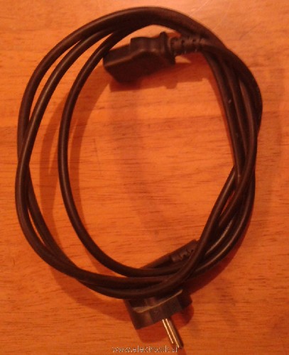

Jaka hvala za link do navodil. Tole sicer imam, ampak noter piše ... menjaj plato. Mislil sem, če obstaja kje kakšna zadeva s shemami.
Tole sicer bolj spada v rubriko ... saj ni res ... ampak tako je. Dušan napajalna plata je nameščena tako nerodno, da rabiš podret cel printer za dostop do nje. Zato sem vseeno odlašal s podiranjem. Po priklopu na delovni mizi pa Think dela. Krivec je na sliki Brick wall . Nobene mehanske poškodbe, nič vidnega ... je pa res verjetno kitajski s presekom 3x0,..0mm2 (MADE IN WANG YIP).

PrispevekObjavljeno: Ned Nov 06, 2016 9:50 pm    Naslov sporočila:   Odgovori s citatom
na tole pa bi res na zadnje pomislil ... skoraj isto sem imel enkrat ko mi je kolega prinesel zvočnik z vgrajenim 5.1 ojačevalcem za domači surround sistem in je na vtičnici,ki je obdana z skrčljivo bužirko odstopila ena od žičk za napajanje .... če nebi šel merit povezave od vtičnice do transformatorja potem mi nebi blo nič jasno zakaj stvar ne dela ... očitno je takrat imel tisti,ki je tole spajkal gor res slab dan hehehe
