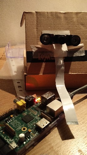

Zdravo,
Ker mi je doma ostajal RPI B sem se odlocil da iz dolgcasa in firbca na njega nalozim MotionEye in dokupim kamera modul z IR senzorji za ponoci. Skratka narocil sem TALE kamera modul z IR opcijo, v opisu pise da je kompatibilen z RPI-jem B katerega imam doma.
Ker sem mislil imet ves cas RPI-ja povezanega preko wifija je v njem zato WIFI kljucek in takoj ko sem kamera modul priklopil sem opazil da je lucka na kljucku od WIFIja ugasnila oz. se je prizigala na vsake toliko casa(prej je ves cas svetila) kot da ji nekaj jemle napetost.
Nato odstranim WIFI kljucek in RPI priklopim na kabel pri cemer pa sem se zacel sprasevati ali ima model B sploh zadosti power supply-a da poganja sebe in kamera modul. Posnel sem tudi posnetek iz katerega se vidi da se malina matra in predvidevam da se ugasa zaradi preobremenitve ker tudi ko sem ponoci opazoval IR senzorje v modulu imam obcutek kot da svetlost le-teh niha kot da nima zadosti napajanja.
Dodajam sliko kako sem vseskupaj testiral in pa posnetek katerega sem objavil na YOUTUBE. Pri 4sec se lepo vidi da se RPI zbudi potem pa ga pri 14sec zmanjka in se sam od sebe ugasne.
Potrebuje model B za poganjanje kamera modula mogoce kaksno zunanje napajanje ali kaj podobnega?

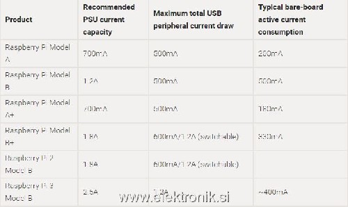

Kakšen napajalnik uporabljaš za napajanje RPI-a?
Mogoče tvoj napajalnik nima dovolj moči da bi napajal vse skupaj.
WiFi priklopi prek USB hub-a ki ima zunanje napajanje.

Uporabljam originalen napajalnik, napajalnik katerega sem dobil skupaj v kitu. Saj sem zadevo potem priklopil na RPI 3 ki ga imam tudi doma in tam zadeva deluje brez problemov. Sem sel malce gledat in ima RPI veliko mocnejsi napajalnik kot ostali modeli:
