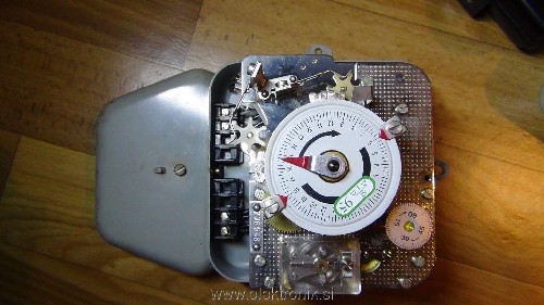

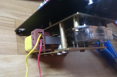

med preučevanjem analogne stikalne ure (za preklop med tarifama) sem prišel do vprašanja pri navijanju mehanizma. Za to skrbi motor, ki se avtomatsko vklopi potem ko se vzmet odvije. Na prvi pogled se zdi, da se lahko direktno priklopi v el. omrežje, vendar me je prijatelj, od katerega sem uro dobil, opozoril, da moram paziti na priklop L in N (faza, nula). Je v tem primeru to res potrebno (izmenični tok)?

Kot te je že prijatelj opozoril, da se omenjeni števec
mora priključi na izmenično napetost. Na sami fotografiji
se vidi, da je temu tako. Paziti pri priklopu moraš le nulo in pa fazo.
Verjetno je nula priključena na ohišje števca. Če pa nula ni na ohišju,
potem pa ni važno, kam priključiš nulo in pa fazo. To je vsa umetnost.

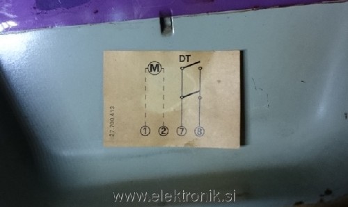

Odpri še tisti pokrov s priključnimi sponkami kjer je tudi shema priklopa. Načeloma je vseeno ampak tu pa ni ker vodiš fazo preko dnevnega in tedenskega kontakta naprej na dvotarifni števec za preklop višje in nižje tarife.
Če boš pa uro uporabljal za vklaplanje kakšne druge naprave pa ni panike.

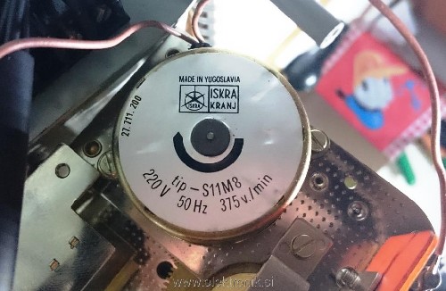

Po nekaj deset letih človek že mal pozabi. Kolikor se spomnim, je bila upornost navitja motorčka okrog 0,8 K. Spodnja skala je bila za tedenske preklope, zgornja pa za dnevne. Elektro99, če se ti ne da montirati te velike škatlje, lahko nabaviš v vseh trgovinah z elektro materialom malo digitalno uro, katero enostavno vtakneš v šuko vtičnico in lepo nastavljaš tedne, ure minute itd.

Po sliki sodeč gre za stikalno uro ISKRA TKM 3-12. Ura ima mehansko vzmet in elektro motorček za navijanje. Priklopi se tako, da se faza in ničla privijeta na sponki, ki sta na levi strani. Desne sponke so pa izvod stikala, ki ga krmili ura. Vso električno vezje je izolirano od ohišja, tako da ni nevarnosti dotika. Načrt vsega tega ima ura običajno na notranji strani pokrovčka.

Ura bo pravilno tekla tudi če L in N narobe priklopiš. Pravilno pa je vseeno priporočljivo, ker ta ista L ali faza gre tudi na preklopne kontakte. V tem je vsa umetnost. Preklopni kontakti namreč niso ločeni od napajanja, ohišje ure pa je seveda ločeno.
Lep pozdrav!

Najlepše se vam zahvaljujem za odgovore. Nula ni priklopljena na ohišje in motorček je ločen od kontaktov, zato sem priklopil motor in navijanje deluje Very Happy. Kasneje bom uro priklopil na kontaktor in imel "vintage" časovnik. Moderni digitalni so mi, čeprav imajo več funkcij, bolj dolgočasni od starih mehanskih (ves trud, vložen v načrtovanje, kvalitetna izdelava ...). Je pa model TKM3-11 od Iskre letnik '77.
Preprosta vezava; eno stikalo je za preklop dan-noč, drugo pa za nedelje.

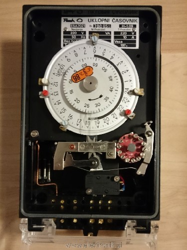

Našel sem še eno stikalno uro, tokrat od francoskega proizvajalca Flash, ki za razliko od Iskrine omogoča točno nastavitev časa, dva dnevna intervala in v krajšem času navije vzmet za dalj časa. Ponovno pa se pojavi vprašanje pri motorčku za navijanje. Pri Iskrinem mehanizmu se navijanje sproži prek stikala, ki vklopi motorček, pri tem pa je motorček ves čas priklopljen na napajanje in izgleda, da se zažene na trenje. Je zadeva tako izvedena ali je bilo prvotno še kaj zraven? Trenutno je treba mehanizem pognati na roko, saj se drugače motorček ne vklopi, vzmet pa se odvije do konca in ustavi uro.
 Velikost datoteke:  157.13 KB
Omogoča dve napetosti: 127 in 220 V.
