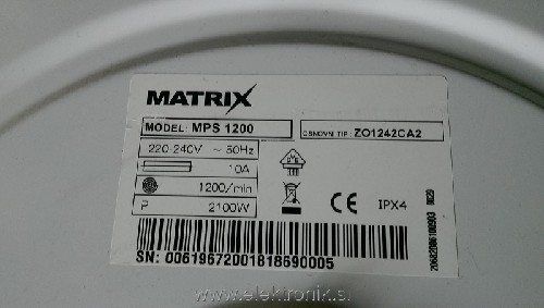

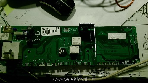

znašel sem se pri problemu centrifuge. Ko sem obračal elektroniko sem s hladilnikom prislonil na maso in skuril tranzistor? Žal trenutno ne vem oznake, jo bom posredoval popoldan ko pridem domov. Le tega sem v službi zamenjal z nadomestnim močnejšim. Sedaj mi pralni stroj obrača in dela centrifuga ok ko je prazen. V kolikor je v bobnu kak kos perila le ta ne centrifugira ampak obrača v nizkih obratih.

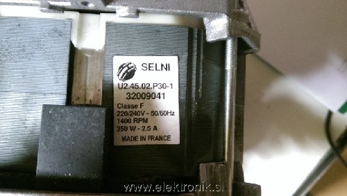

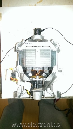

Preveril sem že tlačno stikalo je ok, prav tako so cevi na odtoku prazne in očiščene. Kje lahko iščem vzrok ? Motor sem očistil, krtačke so še dovolj dolge. Tudi dajalnik na zadnji strani motorja mi ob obračanju da izmenično napetost.
