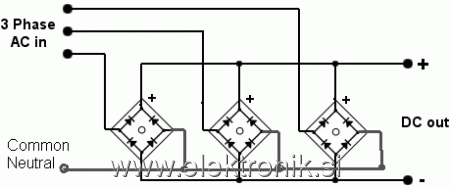

ugodno lahko dobim 12kw toplotno črpalko za ogrevanje. Pojavi se problem, ker je enofazna. Malo sem pogledal elektroniko, pa za napajanje kompresorja poskrbi inverter modul, ki se napaja na DC 310V. Poleg tega je še enofazni grelec.
Rad bi jo predelal v trofazno in sicer tako, da bi trofazno napetost usmeril po tem principu, grelec pa zamenjal s trofaznim in vgradil kontaktor. Bi to šlo?

Ne.
Če že, pusti TČ na eni fazi, grelce pa preveži na preostali dve fazi.

Zakaj tole nebi delalo?

Zato, ker bo na DC strani usmerjena medfazna napetost.

Če bi bilo to tako enostavno, bi to vsi delali, ampak pa ne.
Predelava sheme od tukaj: http://www.thebackshed.com/windmill/articles/Rectifiers.asp na tak način, kot je pripeta zgoraj, ane scott, ne bo dala željenih rezultatov.

nobena vezava ne ustreza moji vezavi. Vsaka faza se polnovalno usmeri preko greatza in se sešteje. Izhodna napetost je enaka le valovanje je manjše. Za delovanje je nujno potrebna ničla.

Vsedi se, vzami list papirja in riši.
Riši in razmišljaj o smereh tokov.
Ponavljaj, dokler ti ne klikne kje ga serješ.
Lahko pa tudi probaš, ti nihče ne brani.

Nobena vezava ne ustreza tvojim željam, to drži. Dejansko pa te vezave popolnoma ustrezajo tvoji vezavi, ker je vezava tudi dejansko enaka. Razlika v vezavah je le v tem, da je v tvoji vezavi nekaj diod odvečnih, ker so dobesedno vezane vzporedno. V bistvu tvoja vezava predstavlja gretz za 4 faze in namesto 4. faze (ki ne obstaja) si priključil ničlo.
Primerjaj:
in
in še tvojo vezavo, pobriši 2x po 2 odvečne diode ...
sscott je napisal/a:
Res se sešteje, ampak nekoliko drugače, kot si predstavljaš.

Mogoče pa lahko zamenjaš inverter modul. Nekatere TČ obstajajo v 1-faznih in 3-faznih izvedbah.
Če bi na obstoječi inverter priključil 570Vdc (vršna medfazna napetost), bi verjetno izhodni tranzistorji izpustili dušo.

Trofazni Inverter modul imam, vendar potem ne bo pasal kompresor Smile, ker je narejen za 320v.
Kaj pa polvalno usmerjanje. 3x dioda iz vsake faze na kondenzator. Minus kondenzatorja proti ničli.

Preveri/povprašaj znalce, če se "elektro" ne bo pritoževal nad tako obremenitvijo.

S polvalnim usmerjanjem bi verjetno presegel omejitve harmonikov iz IEC/EN61000-3-2. Tretji harmonik (150 Hz) je za razred A omejen na 2,3A.
Čudi me, da že s polnovalnim usmerjanjem gre brez PFC.
Imel bi tudi veliko komponento enosmernega toka. Za te omejitve pa ne vem.

12kW najbrž pomeni toplotno moč? Koliko pa je električna?
Ali res nima PFC-ja? Še šibkejše klime ga imajo, če so enofazne.
'Polvalno' usmerjanje bi lahko nadgradil, da bi dal tudi 2 diodi proti ničli ter dva tranzistorja. Izmenoma bi imel pozitivno in negativno polvalno usmerjanje in tako izkoristil vseh 6 vrhov v periodi. Znebil bi se tudi DC komponent.
Vseeno razmisli o vezavi na eno fazo, ostale večje porabnike pa na preostali dve fazi, kot je napisal MadMax.

kompresor je 3.7kw
Na vhodu so dušilke z blok kondenzatorji, nato greatz + elektroliti.
