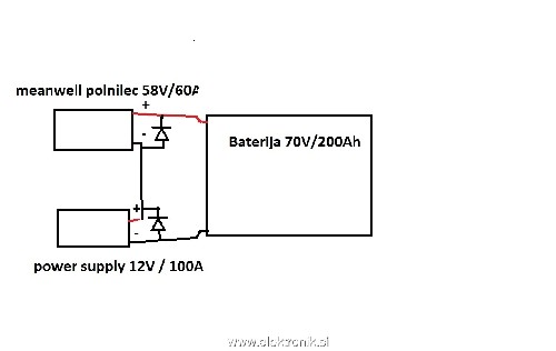

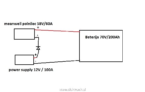

o sedaj sem imel pri zaporedni vezavi dveh polnilcev (12V + 58V) med njim v prevodni smeri vezano diodo ( slika 1) . In tako je delovalo več kot pol leta.
Danes sem zaradi modifikacije krmiljenja polnilca zvezal po shemi na tej strani. (slika 2).
Ker pa očitno MeanWell polnilec nazaj spušča določen tok, ko je ugasnjen, je na 12 volnti HP napajalnik prišlo celih 58V, sedaj pa, ko le ta ne deluje je pa 67V.

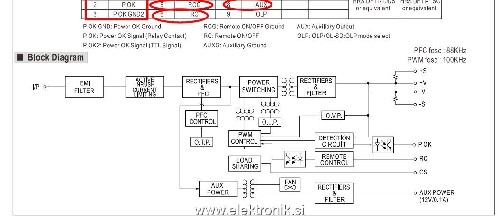

Blok shema
Slika 2
Slika 1

Meanwell vem da ima diodo risano v datasheetu kot required, ce delas zaporedno vezavo ...

Čudno, kajti dioda je tam ravno zato, da HP pwr supply ne bi smel čutiti na vhodu več kot 0,7V.

Praktično vsak napajalnik bo spuščal nek tok v obratni smeri, vsaj za napajanje vezja povratne vezave.
Ta tok je običajno majhen. Če pa je od enega (12V) bistveno večji kot od drugega (58V),...
Lahko bi vzporedno z izhodom vezal zener diodo (in zaporedno upor), ki bi omejila dvig napetosti.
