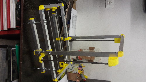

Preizkušam nove "tehnologije" spajanja. Po nekaj začetnih težavah je speljalo. Za tole sem nabavil 20x20 alu profil v dolžini 4 metre ( 14 evrov)
Profile sem narezal z ročno žago za rezanje kotnih letvic. Dele pa naprintal na moji "3-d lesenjači".
Sedaj pa nov iziv. Narediti kompaktono mizico iz nizkega alu profila. Laserskemu razrezu se bom izognil.
Po mojem spodnja mizica niti ni tako bistvena ,ker je vse skupaj na štirih vzmeteh in na vrhu steklo. To slednje pa regulirano na vijakih. Torej bi mizica iz alu profila morala biti precej cenejša. Bom še jako57 pocukal za rokav da še malo poslika njegovo mizico na treh vijakih.

Ja, to je teebot max. Zelo lahka in presenetljivo kompaktna konstrukcija. Tiskalnik za prenašat iz sobe v sobo. Omogoča z daljšimi m8 palicami, pospraviti vso kramo (drajverje elektroniko in napajalnik) pod tiskalnik.
Mizico imam namen narediti v obliki črke H z zelo nizkimi stroški. ( v delavnicah me "dober dan" stane 35€ zato laser odpade.
Jaka zanima me, če imaš steklo mizice zalepljeno s silikonom na medeninast L profil?
In kako imaš pritrjeno grelno ploščo pod steklom ? Mogoče s ščipalkami ?

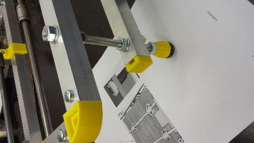

Uf si hiter. Pustil sem daljše navojne palice M8. Mogoče mi bo celo uspelo zrisat tačke ki bodo privite na M8 za regulacijo višine.

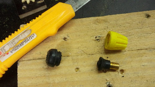

Te gumice se ponavadi izgubijo. Zato sem uporabil spodnji del avtomobilskega kolesnega ventila. Gumic kolikor hočeš in vedno dobavljive.

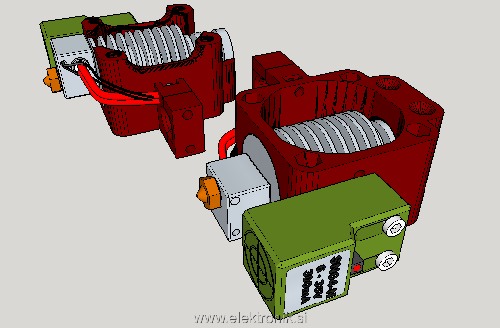

ToyRep extruder.
