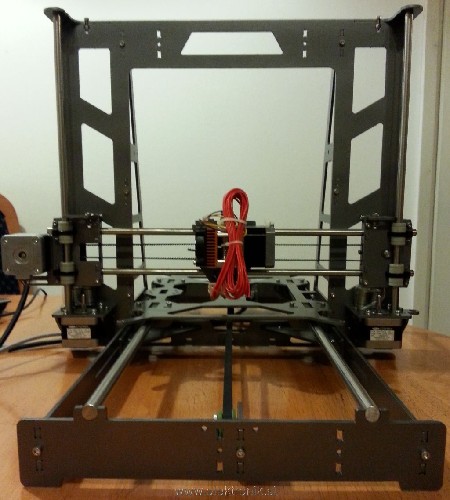

sam tudi "delam" na printerju na osnovi pruse 3 steel
okvir je res zelo kompaktn, res ne vem kako to kitajci delajo iz plexija
po večini so deli že pri meni, razen printanih kosov.

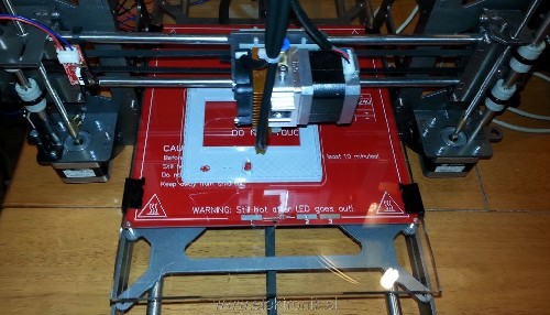

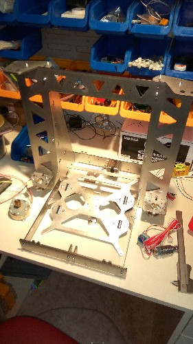

Odlično ... nerjaveč Think ? Bova lahko kakšno idejo ali pa nasvet plonkala od tebe. Midva sva danes X in Y osi spravila v življenje Whistle .

Več ali manj mehansko pelje. Ostane še priprava grelne plošče in nastavitve. Zdaj bi pa prav prišel kak predlog, na kakšen način najučinkoviteje rešit ogrevanje mize in njeno niveliranje.
Prispevkov: 5819
Aktiv.: 24.57
PrispevekObjavljeno: Sob Nov 05, 2016 2:06 pm    Naslov sporočila:   Odgovori s citatom
Frenki, če hodiš kaj v naše konce, se lahko oglasiš pri meni.
Sam imam rešeno s pomočjo dveh medeninastih kotnikov, na katera je zalotana grelna plošča, čez njo kaljeno steklo, ki je na kotnike pritrjeno z visokotemperaturnim silikonom (rdeče barve).
V okvirih so vijaki s pogreznjeno glavo (prav tako zalotani v okvirje), vse skupaj pa je na vzmeteh in seveda s spodnje strani matice, ki jih lahko na roke vrtim, za niveliranje.
Pri meni je vse skupaj na treh točkah, ti imaš pa predvidene 4 luknje za to.
Na spodnji strani nimam nikakršne izolacije, tako kot nekateri kvačkajo in deluje brez vsakih problemov.

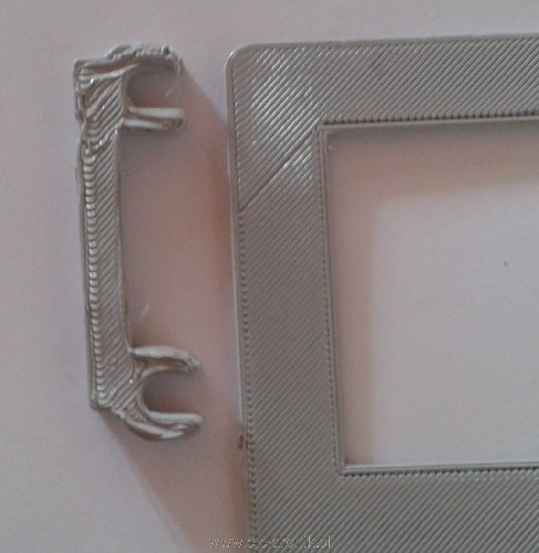

Prvi testni kosi so zunaj. Zdaj bi pa prav prišel kakšen nasvet glede nastavitev parametrov slicerja, da se tudi nastavitve primerno uredijo. Na sliki se vidi trenutno stanje in napake.
 Velikost datoteke:  96.14 KB
Prispevkov: 5819
Aktiv.: 24.57
PrispevekObjavljeno: Sre Nov 09, 2016 3:43 pm    Naslov sporočila:   Odgovori s citatom
Frenki, desni kos je, za moje pojme čisto OK, pri levem pa:
- hlajenje plastike (na kateri višini in koliko časa mora preteči med sloji)?,
- temperatura plastike?,
- flow plastike.
Jaz imam nastavljeno (ABS), da je ventilator za hlajenje na 100%, ko doseže višino 0.5mm in najmanj 5 sek mora preteči med slojema,
katera je najbolj primerna temperatura plastike, to boš moral ugotoviti sam,
flow imam nastavljen na 98%, imel sem tudi že manj (95%).
Začni spreminjat te parametre toliko časa, da bo levi kos tak kot mora biti. Izgleda tako, kot da je bila plastika še popolnoma mehka, ko je začel tiskati naslednji sloj.
Za začetek zmanjšaj flow in hitrost tiskanja in boš videl.

Zdaj smo pa že precej blizu pričakovanih rezultatov. Po nekaj nastavljanja je rezultat že povsem uporaben. Kose, ki še manjkajo za sestavo se bo že dalo natisniti.
