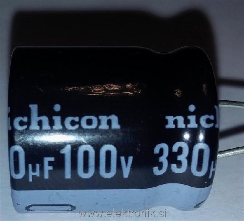

Kolega, član foruma Robertos je prišel včeraj k meni, da mu pomagam zamenjat elektrolite na eni plošči industrijskega PC-ja. Elektrolite je prinesel s sabo. Imel jih je v vrečki, skladiščeni so bili pri sobni temperaturi v predalniku. Nabavljeni so bili največ pred kakim letom pri znanem prodajalcu elektronike. Ko sva odprla vrečko sva bila presenečena. (glej fotografije) Robi sicer ne ve, a je take elektrolite dobil ali je prišlo do "samouničenaja" ob skladiščenju pri njemi. Elektroliti niso bili nikoli spajkani.
Mnenja in komentarji dobrodošli.

So mogoče kakšni ponaredki?
Prispevkov: 1971
Aktiv.: 12.88
PrispevekObjavljeno: Pet Dec 02, 2016 1:07 am    Naslov sporočila:   Odgovori s citatom
Napis "nichicon", čeprav ni v fokusu, se mi zdi nečitljiv in razmazan, glede na kopico slik na netu in enega mojega v priponki.
Naredi eno makro fotko samo del z napisom, me zanima oblika črk in kvaliteta tiska.
Lahko je res, kot pravi @Highlag, ponaredek, kar opozarjajo tudi na Nichiconovi strani ! (povsem spodaj - ALERTS)

Tudi jaz bi rekel da so to ponaredki s slabo kemijo. Google vrne kaj nekaj rezultatov na "nichicon fake"

Očitno gre za ponaredke. Tisk je precej slab.

PrispevekObjavljeno: Pet Dec 02, 2016 11:10 pm    Naslov sporočila:   Odgovori s citatom
Silvo je napisal/a:
DusanK je napisal/a:

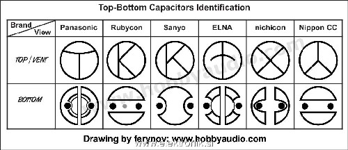

Upam, da ne težim preveč..., prosim če lahko narediš še fotko spodnje in zgornje strani. Zgoraj se na tvojem delno sicer vidi tisti odtis v obliki križa. Moj ima križ skoraj do roba, kak mm manjka, spodnji del je tak kot na tejle sliki in reliefno dvignjen.
Primerjaj s tem:
Vir
 Velikost datoteke:  92.38 KB

PrispevekObjavljeno: Sob Dec 03, 2016 8:38 pm    Naslov sporočila:   Odgovori s citatom
Primerjaj s tem:
Vir
Še fotografija od spodaj, zgoraj in notranjost. Spodnji del ne ustreza nichicon-u Očitno je, da gre za ponardeke. Vseeno pa se poraja vprašanje zakaj na splošno elektroliti crkujejo. Glede na te primerke bi rekel, da ni vzrok temperatura ali mejna napetost obremenitvve ampak je težava v samem elektrolitu oz. prihaja do kake kemične reakcije v samem elektrolitu ne glede na to a je priključen ali ne.

PrispevekObjavljeno: Sob Dec 03, 2016 8:41 pm    Naslov sporočila:   Odgovori s citatom
zanimivo je to zasekovanje vrha elektrolitov pa še v obliki emblema?
je to namensko kot nekakšna varovalka-indikator v primeru okvare da ne poči
spodaj kjer je pok veliko slabše viden ? DusanK - hvala za sliko in link
Elektroliti po moje crkujejo zaradi slabega elektrolita in visokih zahtev (ESR) ki ga
novejša elektronika in switcherji zahtevajo ; tudi kemikalije pa stanejo sicer ni profita!
