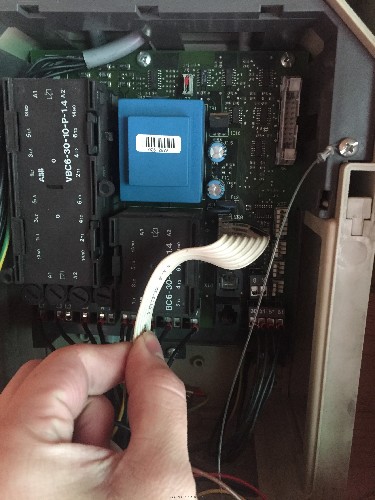

PrispevekObjavljeno: Pet Dec 02, 2016 1:30 pm    Naslov sporočila:   Odgovori s citatom
Sem slikal kako je.
Je možno z takšnim kompletom zrihtati da bi vrata delala na daljinca?

PrispevekObjavljeno: Pet Dec 02, 2016 2:04 pm    Naslov sporočila:   Odgovori s citatom
Imam enaka vrata in imel sem enak problem Smile po opisu sodec je napaka v senzorju spodaj v gumi. Najprej preveri povezovalni kabel med senzorjem in krmilno elektroniko. Preveri tudi ce sveti zelena led dioda na elektroniki senzorj. Lahko pa da je poskodovana guma pod vrati, senzor je namrec opticni.
Sam sem ravno tako dodal enak daljinec in sprejemnik in ta sistem deluje odlicno. Edino kar bi te lahko motilo je to da vrat ni mogoce ustaviti vmes, vedno se odprejo ali pa zaprejo do konca. Napajanje za modul sem vzel kar iz usmernika vrat, kontakt relej pa povezes na sponko ext. ce se prav spomnem.

Vrata sem kupil rabljena:) In nimajo senzorjev v gumi. Tako da ni kakšnih kablov.
Morda veš če tale elektronika ki sem dal link,da samo signal za zapiranje vrat,ali sklene tok in ostane sklenjen? Tako bi lahko namreč vezal dva kabla iz škatle od vrat na gumb,in če bi tokokrog ostal sklenjen bi se vrata zaprla kot da bi držal gumb:) Če pa da samo signal mi pa ne koristi:)

PrispevekObjavljeno: Pet Dec 02, 2016 4:49 pm    Naslov sporočila:   Odgovori s citatom
Ce so vrata brez senzorja ni moznosti da bi se ob enkratnem pritisku na tipko zaprla do konca zal.
Ce je elektronika popolnoma ista kot moja (izgled na slikah je isti le da sem vzel od drugega prodajalca) ima notri jumper z katerim izbiramo nacin delovanja. Jaz sem uporabil samo pulz, je pa prisla povezana tako, kot opisujes. Skratka najboljse da se malo poigras ko dobis. So pa tudi navodila zraven v katerih je tocno napisano.

Avtomatski režim niti ni dovoljen brez varnostnih senzorjev. Bi rad kakšnega otroka stisnil?

No, brez senzorjev je sicer dovoljen, a mora potem elektronika imeti tokovni senzor, ki vrne vrata nazaj gor ob določenem pritisku.
Montiraj si ene fotocelice, pa bo problem rešen, če vrata nimajo varnosnte gume spodaj. Brez tega pa ne bo šlo. Shame on you
Sicer pa navodila za to elektroniko dobiš na netu.

Na samem sprejemniku se nahaja dvopinska letvica katera ima na sebi jumper. S pozicijo tega jumperja lahko izbiraš med tremi režimi delovanja.
Sama krmilna elektronika vrat ima to varnost pravilno urejeno saj moramo ročno držati tipko za zapiranje ves čas dokler se vrata ne zaprejo in smo zato tudi zraven ter nadzorujemo zadevo. To je način, če nimamo priklopljenega senzorja na gumi.
Original senzor se sicer dobi vendar ima zelo zasoljeno ceno.

Danes sem dobil elektroniko in stvar deluje. S pritiskom na gumb se vrata odprejo in ustavijo, če pritisnem še enkrat se vrata zaprejo. Smile Super zadeva, hvala za pomoč.
