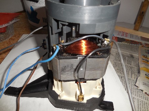

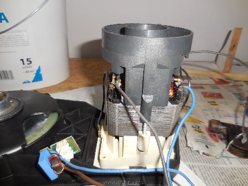

pozdravljeni
zanima me zakaj so na elektromotorju od mikrovele 4 prikljucki in pa kako preverim katera dva sta prava za priklop na 230v

Če prav vidim, gre za kolektorski motor, kjer imata stator in rotor ločena priključka. To boš lažje potrdil ti, ki imaš stvar pred seboj.
Z različno polariteto enega navitja glede na drugega lahko spreminjaš smer. Vedno pa morata biti obe priključeni.
Ali je pri tebi mišljena zaporedna ali vzporedna vezava je pa drugo vprašanje. Poglej, kako je povezano oz. poglej v servisna navodila.

Think Mikrovela ima običajno majhen motorček, visok kakšna 2cm. Z zasenčenimi poli- torej se zavrti v smer, ki mu trenutno paše.
Motor na sliki je daleč od klasičnega motorja KLASIČNE mikrovalovke, torej mislim da pri vprašanju manjkajo neki podatki- slika. Predvsem pa dvomim, da bi taka aparatura imela hitro vrteč kolektorski motor (@bostjang)
PS po sliki mi motor deluje kot motor neke nape....
