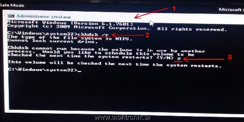

Če se ti pojavi "Select to start win normally" potem imaš zgoraj tudi izbiro "Safe mode with command Prompt". Če te izbire nimaš potem ob naslednjem štartu/zagonu prenosnika pritiskaj F8, da se ti izpiše meni kjer izbereš "Safe mode with Command Prompt".
Počakaj, da se sistem naloži z minimalnimi gonilniki in osnovno grafiko ter odpre črno CommanPrompt okno (št.1) kamor vpišeš (št.2):
CHKDSK /R
in stisneš Enter ter na vprašanje, če se to izvede ob naslednjem zagonu odgovoriš z Y (št.3). Restartaš sistem preko Ctrl+Alt+Del in desno spodaj imaš rdeč gumb za restart/Shutdown.

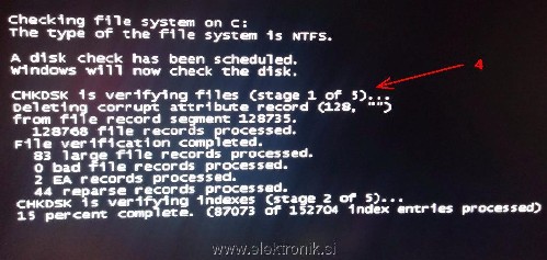

Zdaj se bo ob naslednjem zagonu začela izvajati procedura CHKDSK (npr. pri Win7 vsebuje 5 faz), ki bo preverila celotno vsebino diska in ga morebiti tudi popravila (št.4).
Ker to traja lahko debelo uro (odvisno od kapacitete diska) sem ti zato predlagal, da je prenosnik priklopljen na napajalnik in ne dela na accu baterijo, ker ne bi bilo dobro, da mu vmes zmanjka futra.
