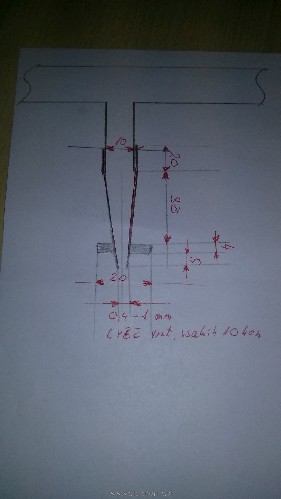

Ja, sem tudi sam pomislil na inekcijske igle, a bi bilo bolje, če bi bila ta šoba malo bolj specialne oblike, da bo obenem zemljo tudi malo potlačil in da bi seme porinil malo globje v zemljo. Nekako tako, kot sem skiciral na spodnji sliki.

PrispevekObjavljeno: Čet Jan 12, 2017 8:33 pm    Naslov sporočila:   Odgovori s citatom
Sem nekaj skiciral. Hrapavost izdelka mislim da ne bi smel biti problem, bistvena je spodnja luknja. Na plošči, ki sem jo uporabil na moje pripomočku sem imel 1mm velike luknje in semena ni potegnilo skozi, zgoraj pa je nekdo omenil,da bi morale biti luknje 0,4mm. In prav zato, ker so semena različna bi imel šobe z različnimi luknjami.

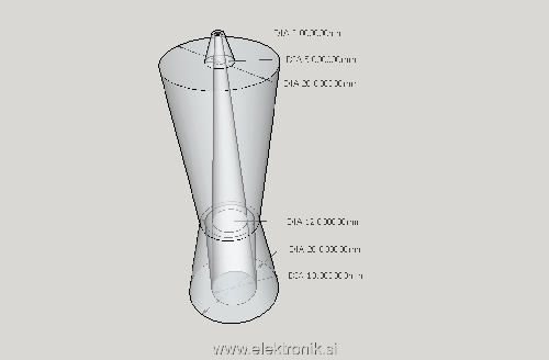

PrispevekObjavljeno: Čet Jan 12, 2017 9:09 pm    Naslov sporočila:   Odgovori s citatom
Lahko tako izgleda? Tako, kot si ti narisal je težko tiskati. Tisti obroč je na "luftu" in je treba tiskati s podporo, kar pa povleče za seboj še marsikaj.

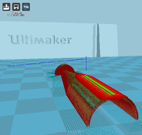

PrispevekObjavljeno: Čet Jan 12, 2017 9:23 pm    Naslov sporočila:   Odgovori s citatom
Branez je napisal/a:
.......Tisti obroč je na "luftu" in je treba tiskati s podporo, kar pa povleče za seboj še marsikaj.
Ja drži, če pa tiskaš z ABSom samo polovico, enostavno sestaviš obe polovici z acetonom. Seveda jo tiskaš brez podpore.
Aktiv.: 33.06
PrispevekObjavljeno: Čet Jan 12, 2017 9:28 pm    Naslov sporočila:   Odgovori s citatom
Na dve polovički še pomislil nisem. d'oh!
Prispevkov: 5819
Aktiv.: 24.57
PrispevekObjavljeno: Čet Jan 12, 2017 9:48 pm    Naslov sporočila:   Odgovori s citatom
Takole.
Me prav zanima, kako bo izpadlo. Pri tem je luknja 1mm.
Mogoče bi bilo bolje tiskat brez spodnje luknje, ker jo je enostavneje potem zvrtat, lahko pa tiskaš vse 0.4mm in jih po potrebi povrtaš Wink .
