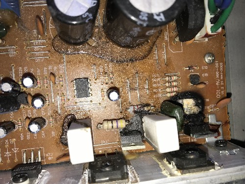

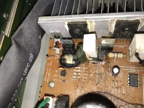

Zdravo ... Potrebujem mnenje predem se lotim projekta "remont ojačevalca". Imam ojačevalec komponento 5.1 sistema Eltax AVR-300, iz katerega se je ne predavno pokadilo, bel dim in smrad po stanovanju Doubt ... ojačevalec je kakšen teden preživel na balkonu, da se je vsaj malce prezračil. Danes pa odprem ohišje ter s fotkičem zabeležim tele posledice na vezju ojačevalca ... Ker sam nisem mojster kova kot je marsikdo tu na forumu, sprašujem za mnenje smotrnosti popravila, zamenjave komponent na samem vezju. Vsak info bo dobrodošel ...

Dvomim da se to splača popravljat. Verjetno je tudi tiskanina "fasala".

=bemti ste pesimisti!
Kje tiči razlog, da se ne splačala popraviti, v ceni samega ojačevalnika?
Še kaj hujšega se je popravljalo!
Elemente se pobere ven, očisti se vse ožgano in zamenja kar je skurjeno. Seveda je pa potrebno odkriti vzrok, zakaj je do tega prišlo.

Zdaj ga najprej dodobra presuši kak dan/dva (radiator, kurilnica...), da se znebiš vlage, ki se je v tednu dni naselila v notranjost, pod čipe, v reže... potem na grobo očisti, s čistilnim alkoholom/izopropanolom/čistilnim bencinom očisti na fino, ter ponovno daj sliko.
Mogoče so fuč samo tisti trije upori (R115, R112, R11x), mogoče zgolj dva, ki sta zdaj zoglenelih vrednosti. Zgolj ugibam.
Tisto črno izgleda kot pregreto lepilo, ki drži višje elemente (močne upore, velike kondenzatorje...).
Brez načrta bo težko...
Kolikor se iz fotk vidi oznake tranzistorjev (na spletu se prodajata v paru 2SC4468 in 2SA1695) išči načrt za končne stopnje, ki vsebujeta ta dva tranzistorja v povezavi z LM1875 in primerjaš kakšni so upori na podobnih pozicijah v načrtu kot jih imaš ti na plati.
Ohmsko se da preverit kopico ostalih elementov, če so dobri.
Če je še en tak par tranzistorjev kje na zadnji strani poglej tam kakšni so upori na drugem podobnem kanalu itd.... išči v tej smeri...
Če sam nimaš znanja, osnovne opreme... potem bo takole preko foruma podobno šloganju s kristalno kuglo... odnesi k najbližjemu audio/video/tv servisu v oceno in se dogovori za ceno popravila, ki je še sprejemljiva za oba.

Tudi jaz mislim,da to ne bo tak problem popraviti. Lepo očisti kot so ti svetovali pred mano. Predno kaj preveč podiraš pofotkaj spodnjo stran tiskanine, da boš videl povezave, kajti po temeljitem čiščenju zna odžgani del tiskanine odpasti in ne boš več vedel pravih povezavna tiskanini, če seveda nimaš kaj več pojma o "feršterkeriji". Ampak vsekakor se to da in mislim da tudi splača popravljati. Predvsem mi starejši ne mečemo kar takoj v kanto starih in preizkušenih naprav.

Tudi meni se zdi, da tukaj sama tiskanina ni hudo poškodovana.
Kot je že @DusanK omenil je tisto črno zelo verjetno samo pregreto lepilo.
Zagotovo je prebit vsaj en končni tranzistor, posledično pa je skurilo še tista dva upora.
Glede vrednosti uporov v ojačevalcih ponavadi tudi ni problem, saj je ojačevalec stereo, in sta ta dva upora v drugem kanalu zelo verjetno cela.
Je pa potrebno to črno lepilo odstraniti, saj lahko postane delno prevodno, ko je staro in segreto.

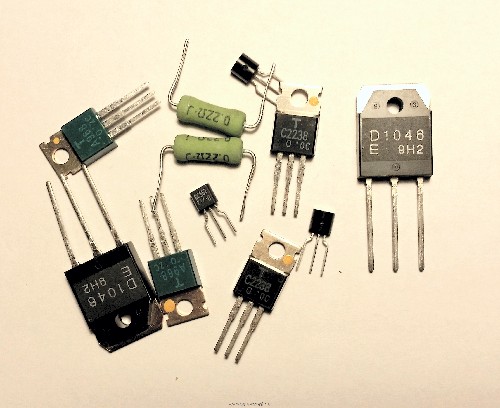

Mislim, da je to ojačevalnik za woofer in je samo eden, vendar je na Netu je kar nekaj shem za tako izvedbo ojačevalnika.
Pri takih napakah, sem običajno menjal vse tranzistorje in upore pred končnimi tranzistorji, če so le ti preživeli (običajno niso). V kompletu za servis, na sliki je komplet za Arcam D60, so običajno kar vsi elementi in se tudi vsi menjajo.
Komplet končne stopnje Arcam D60
