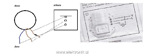

sem nov na forumu [slovenščina je zame švedska vas] da če se je tema že kdaj ponovila se že vnaprej opravičujem. Imam naslednji problem. Želim namestiti podometni senzor, ki bi prižigal dve luči v hodniku. V hodniku je 5 stikal (3 od teh so vezani križno dva pa sta vezana z tremi žicami). Na forumu sem že našel teme v katerem sem razbral da tam ko so križna stikala ni mogoče namestiti senzorja. Senzor bi želel namestiti tam kjer pridejo 3 žice. Ta problem že kar nekaj časa skušam rešiti pa mi nikakor ne gre. Senzor je podometni tisti, ki ga kupiš v bauhausu s tremi žičkami faza,nula pa faza z relejem, če se nemotim?
V prilogi dam še sliko shemo senzorja ter prikaz današnjega stanja z navadnim stikalom oziroma izmeničnim?
Hvala za odgovore

Vidiš na shemi N.
Nule nimaš v dozi za menjalno stikalo,
zato takšna vezava odpade.
Senzor potrebuje napajanje 230V~.
Na shemi je označeno z L in N.
V dozi stikala imaš pa samo L - fazo, ki
jo z stikalom povežeš enkrat na eno žico,
ko premakneš stikalo pa na drugo žico.

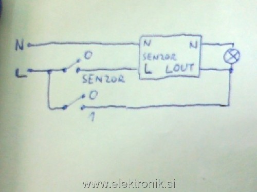

Zanima me če lahko fazo dam najprej na stikalo nato jo peljem na senzor in senzorja na luč in potem ničelni vodnik peljem nazaj v dozo (N) da bi imel zunanjo luč po potrebi nastavljeno na senzor drugače bi bila skoz sklopljena?

Tole preizkušeno deluje. S prvim stikalom izbiraš med 0 in Senzor, z drugim pa med 0 in 1 mimo senzorja. Ponavadi je prvo stikalo na Senzor, drugo pa na 0, da luč zasveti, ko senzor zazna gibanje. Kadar se želi zunaj kaj početi, se vklopi drugo stikalo, da luč stalno sveti. Kadar mora biti tema, se da pa obe stikali na 0.
Vezava luči skozi senzor in mimo njega.
 Velikost datoteke:  64.88 KB
LP, Igor

najlepša hvala vendar nimam prostora za dvojno stikalo tako da bom naredu brez stalne razsvetljave
