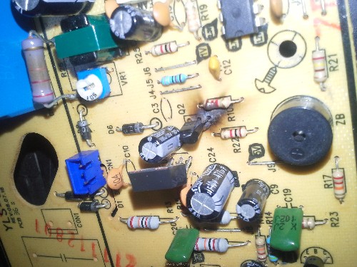

Danes sem menjal čip Viper12A. Sedaj se na kontrolni plošči prižge lučka zraven tipke za vklop, zaslon bledo utripa, ventilator v notranjosti pa trepeta. V ritmu trepetanja se sliši cviljenje ki ga predvidevam da povzroča tuljava v napajalniku. Zgleda da je odneslo še kaj drugega kot le čip.
Med tipkanjem odgovora sem hotel še z osciloskopom pomerit napetost na ventilatorju, posledica je bil pok ter odprt tranzistor, ter prekurjena povezava na pcb. Predvidevam da bi moral imeti osciloskop galvansko ločen od omrežja? Evil or Very Mad

PrispevekObjavljeno: Tor Maj 05, 2015 10:16 pm    Naslov sporočila:   Odgovori s citatom
Kaj je pa s Q2?

jankos je napisal/a:
Z osciloskopom pomerit napetost na ventilatorju? Pray

PrispevekObjavljeno: Tor Maj 05, 2015 11:33 pm    Naslov sporočila:   Odgovori s citatom
Jaka57 je napisal/a:
Kaj je pa s Q2?
Bil je skurjen, kot je vidno na sliki. Povezava na pcb, ki jo je odneslo je med tranzistorjem ter konektorjem za ventilator.
Q2 vklaplja ventilator, nahaja se na shemi višje, ki jo je podal "bostjang", saj imam identično indukcijsko ploščo.
Tranzistor sem menjal, popravil prekurjeno povezavo, indukcijska deluje tako kot prej. (trepetanje ventilatorja, cviljenje tuljave v ritmu trepetanja, občasno 7segmentni prikazovalnik na kontrolni plošči komaj opazno sveti.)
