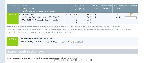

Profesor Einstein
Prispevkov: 1437
Aktiv.: 6.30
Kraj: Rogaška Sl.
PrispevekObjavljeno: Sre Feb 15, 2017 10:36 am    Naslov sporočila:   Odgovori s citatom
MPX so znani senzorji. MPX Series

haRmOniKa
Pridružen-a: Pet 03 Dec 2010 20:10
Prispevkov: 96
Aktiv.: 0.54
Kraj: Dolenjska
PrispevekObjavljeno: Sre Feb 15, 2017 12:37 pm    Naslov sporočila:   Odgovori s citatom
Zaenkrat bom ostal kar pri MPX2010DP in ustrezno ojačal signal. V primeru, da senzor ne bo imel dovolj velik razpon za moje potrebe ga bom enostavno menjal npr. z MPX2100DP ali večjim.
